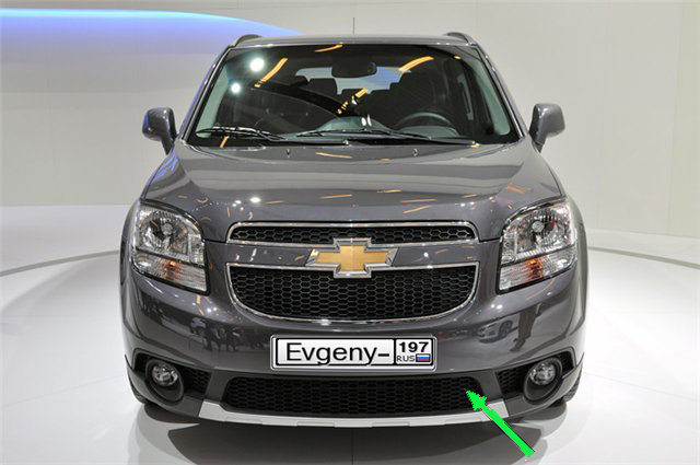

Посмотри под бампером, мож фишка с датчика соскочила.
evg1961, а где под бампером он находится (этот датчик)? Если можно поконкретнее.
AleXaN, вот здесь:
