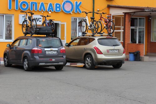

Летом постоянно езжу на дальняк с боксом 480л и двумя велами на крыше.
По весу - килограмм 70-80 наверное получается.
Выглядит вот так:
