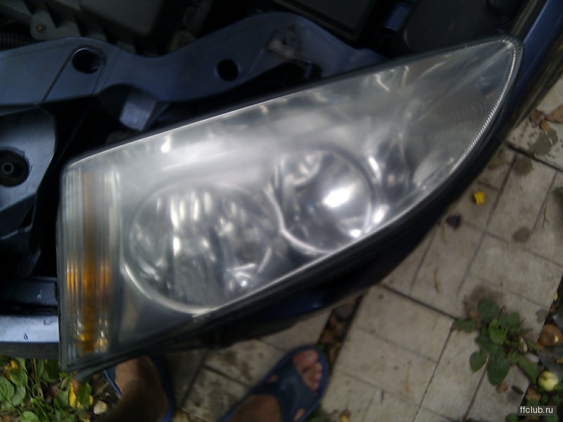

А как на счет
Очищает и полирует все прозрачные пластмассовые поверхности. Это легкое в использовании и содержащее активные добавки гелеобразное средство быстро восстанавливает прозрачность жестких и гибких пластмасс.
Использование последних достижений эксклюзивной технологии микроабразивного воздействия компании Megiuar позволяет без труда удалить следы окисляющего воздействия света, химического разрушения, загрязнения поверхностей, пятна и небольшие поверхностные царапины. Кроме того, вследствие применения технологии микроабразивного воздействия, средство безопасно для пластмассовых задних окон на откидных крышах, окон самолетов, фар мотоциклов, лицевых щитков, фар и задних фонарей, приборных панелей, любых прозрачных пластмассовых поверхностей судов и аквариумов. Средство также содержит полимеры, обладающие высокой водостойкостью. Эти специальные полимеры, полученные с помощью современных технологий, обеспечивают долговечную защиту и на более долгий срок делают Ваши прозрачные пластмассы абсолютно прозрачными и красивыми. Средство нетоксично и не содержит вредных растворителей.
С одной стороны микроабразив, с другой тонкое защитное полимерное покрытие и заполнение трещин. На Фокусе таким отполировал и через год при продаже машины фары были вполне в состоянии. Предполагаю его же и на Орландо использовать, хотя сейчас и более бережно отношусь к фарам на опыте Фокуса :)
С другой стороны интересно было бы попробовать что то типа антидождя для фар.
Вот что было до
А вот после
НО это я сделал за 5 минут вручную салфеткой. Потом в следующий раз делал уже машинкой и эффект был более значительный.
