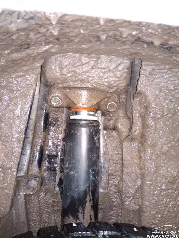

У нас тут небольшие морозцы постояли, да как постояли, скажем так за зиму первый раз -20 увидели. Вчера выхожу с собакой и как обычно мимо Орла прохожу. И как то сразу по глазам резануло, сзади блестит шток заднего аммортизатора. Подошел, проверил, а брызговик с отбойником по штоку сполз и живет сам своей жизнью. Взял его и попробовал поставить в седло. А вот фиг вам, балтается как хочет.
Полез в интернет, крузы, орлы и т.п. В общем оказывается это сплошь и рядом. Кто на саморезы садит, кто веревками прикручивает, кто резинками. Я как бы с такой проблемой первый раз столкнулся, как говориться знал бы прикуп ... когда менял стойки, сделал бы типа ограничителя, но сейчас снимать стойку и заниматься сие действием, чет как то не особо забавляет.
Сегодня у нас потеплело, пошел разбираться.
Взял отмыл пыльник и отбойник, промыл шток и седло. Лежал у меня водостоикий клей, почитал вроде бы работает до -10. Раньше на него плитки потолочные приклеивал к бетону. Прилепает будь здоров, потом не оторвать. И прикупил червячные хомуты.
Все отмыл, вытер насухо, намазал клеем и в седло. А после подтянул хомутом, что бы отбойник потуже прижался к штоку.
Фото прилагаю, посмотрим на долго ли хватит.

Кому надо/интересно - Экзист продает оригиналы по тысяче(!) с небольшим. Я заказал, жду.
