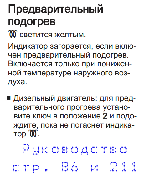

Прочитал в описании авто, что значит "Прокалить свечи".
До этого были только бензиновые авто.
Мне стыдно.
Спасибо!
Harnish, для тебя:
т.е. в положение "2" MIKLUHO устанавливал ключ дважды...:)
