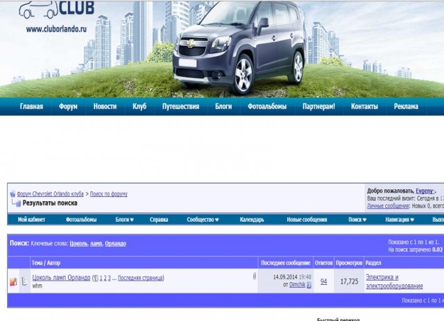

какой цоколь у лампы заднего хода?
WhitePower, у нас на форуме за три года уже достаточно много информации по разным вопросам и темам, в том числе и по твоему вопросу "
", не стесняйся пользоваться поиском по сайту...
а в этой теме можно найти -
И дело не в том, что это моё сообщение - а в том, что при заходе на форум смотришь какие новые сообщения, хочешь узнать, что-то новое или подсказать то с чем довелось столкнуться , но ещё об этом не писалось....
