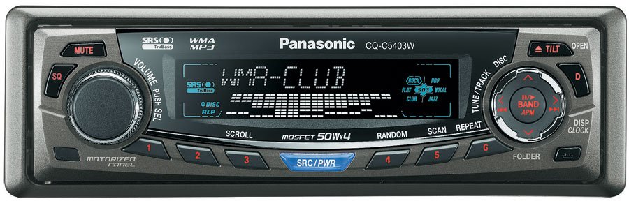

ГУ в топку, ставишь и не паришься:
дык эта балалайка только музыку проигрывать умеет. А вот дорогу не покажет, равно как сигнал с камеры на нее не выведешь.. Неее, не то )
