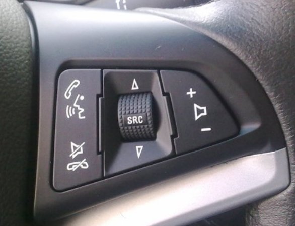

Стандартный блок кнопок на руле.
Кнопка Mute на Winca S200 работает как сброс звонка телефона.
Скорее всего нужно что-то в прошивке менять.
Думал, что кнопка вовсе не работает.
Случайно нажал, когда разговаривал по HandsFree :)
Вопрос:
Будет ли работать блок кнопок с АлиЭкспресса с кнопкой-качелью - "Телефон"-"Mute"? :popcorn:
Будет. Что в штатном блоке, что в блоке "телефонными трубками" нажатие клавиши вниз отвечает за выключение звука и отключение телефона. Но эту кнопку можно поискать и на разборках. Подходит и от Крузов. Можно сделать из штатной кнопки самому. Но тогда не будет соответствующих пиктограмм, но работать все будет. Вот фотки. На первой мой блок (в рамке от Круза) и блок от Орлика (отдал наш форумчанин Вижайка) . На второй фотке я пальцем показал. где нужно установить "Штифт", такой же как и на других кнопках. У клавиши "выкл динамика" нужно с тыльной стороны вверху сделать косой срез, как в нижней части. То есть, чтобы получилось "коромысло", тогда кнопка будет "качаться". Я себе уже так хотел сделал, но не поставил, так как на разборке нашел блок от Круза.
А по поводу "необходимости другой прошивки" я согласен и не один на этом форуме. Написал об этой проблеме на сайт интернет -магазина в Новосибирске. Согласны с нами и обещали сделать после 8 января запрос в Китай в компанию Винка. Посмотрим, подождем, что ответят.
Немного уточню: нижнее плечо "качельки" не работает. Громкая связь управляется верхней частью "качельки".
Как не работает нижнее плечо? У меня все работает. Для ответа на звонок нажимаю на верхнее плечо"качельки", а для окончания разговора (отклонения вызова), либо отключения звука на магнитоле нажимаю на нижнее плечо "качельки" .
Исправлюсь - нижнее плечо качельки работает, но только при звонке, конец разговора. Т.е. canbas руль видит весь, а вот прошивка магнитолы не настроена на mute.
