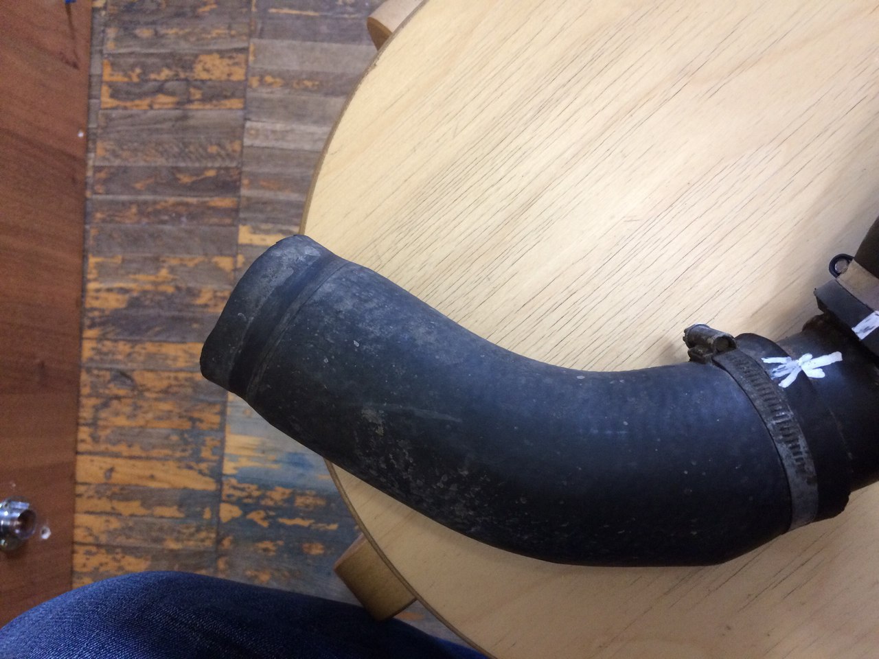

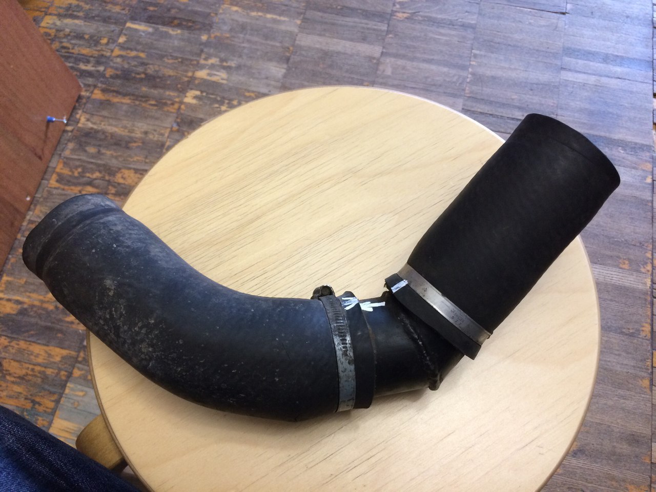

Вот так щас выглядит патрубок мой , купил силиконовые наконец то с горем-пополам , как поставлю скину фотки как выглядит :)
