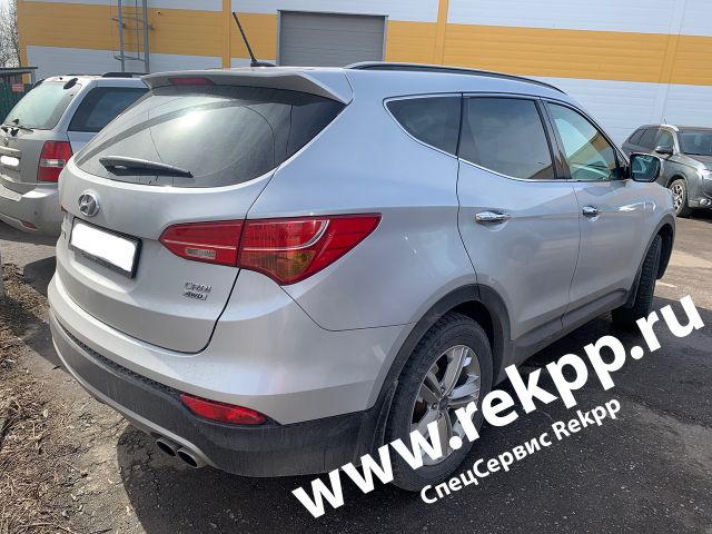

19 Май 2016
302
Orlando
Приветствую!
Делимся новым отчетом — .

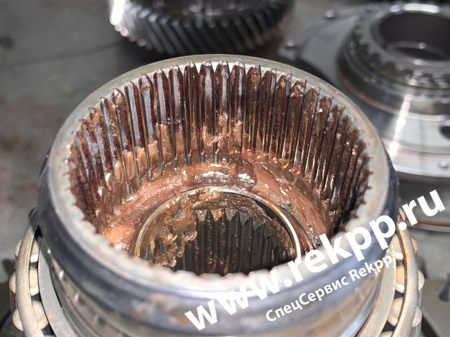

Автомобиль: Хендай Санта Фе, 2013г.в., пробег — 231000 км.
Модель АКПП: A6LF3
Причина обращения: пинки, пробуксовка.
Разбор АКПП A6LF3 — видео - .
— Сбиты шлицы на дифференциале.
— Раздатка, сбиты шлицы.
Гарантия — 12 месяцев, без ограничения пробега!
Запись на диагностику и ремонт по тел. +7(903)001-30-99.
С уважением, СпецСервис Rekpp!

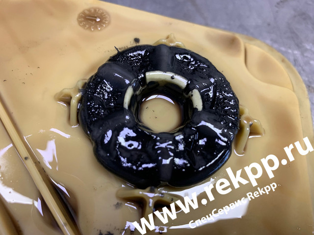

Приветствую!

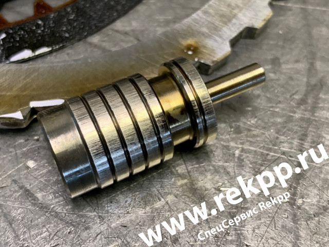

Автомобиль: Ниссан Х-Трейл Т31, 2.0л, 2010г.в., пробег — 212000 км.
Модель вариатора: JF011E
Причина обращения: низкое давление, жужжащий звук насоса, автомобиль без движения.

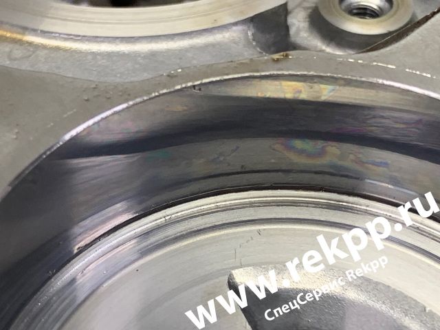

Автомобиль прибыл на эвакуаторе.
Подробнее о неисправностях вариатора смотрите на нашем видео -
- Разбор JF011E.
- Насосная часть пострадала, задиры. Насос будем менять (подробнее на видео).
- Задиры на клапане.
- Поддон.
- Разбит паз конуса.
- Фильтры.
Работа:
— Снятие вариатора, разбор, дефектовка, сбор и установка на автомобиль.
— Ремонт гидротрансформатора.
— Ремонт гидроблока.
Запчасти: комплект втулок, комплект прокладок и сальников, фильтр вариатора основной, фильтр тонкой очистки, солнечная шестерня, крышка вариатора б/у, подшипник ведущего вала со стороны корпуса, ведущий конус б/у, ремень вариатора, комплект фрикционных дисков, поддон вариатора б/у, комплект роликов для конусов, масляный насос, корпус вариатора (центральная часть) б/у, трансмиссионная жидкость NS-2, расходные материалы.
Итоговая стоимость — 139500 руб. Гарантия 12 месяцев — без ограничения пробега!

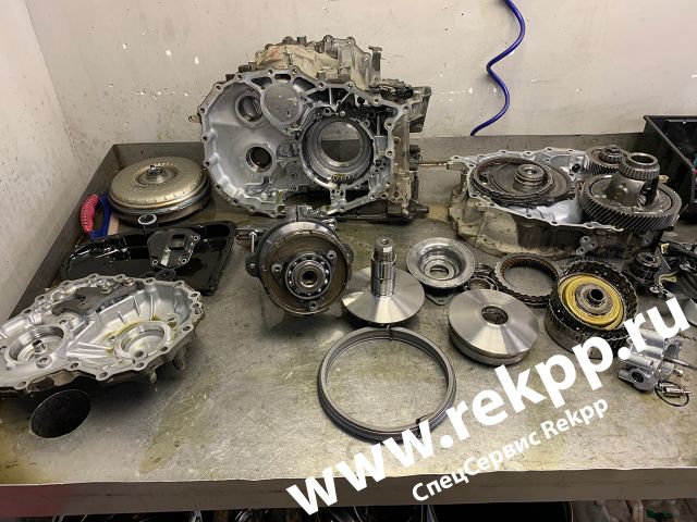

Автомобиль: Мицубиси Аутлендер 3, 2014г.в., пробег — 284000 км.
Модель вариатора: W1CJA (JF011E).
Причина обращения: загорелся чек, жужжащий звук, автомобиль перестал реагировать на педаль газа.
По результатам диагностики: низкое давление во вторичном контуре, звук масляного насоса.
Для пробега 284 тыс. км (на видео озвучиваем чуть меньше) вариатор в достойном состоянии. Автовладелец очень внимательно относится к своему автомобилю!

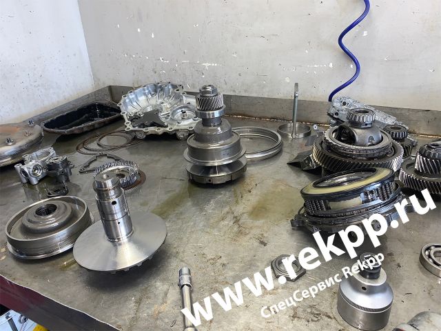

— Разбор вариатора W1CJA (JF011E).
- Поддон, магниты.
- Ведущий конус — разбиты пазы. Конус под замену.
- Раздробленные шарики. Вместо шариков будем ставить ролики.
- Крышка поршня, запрессован металл.

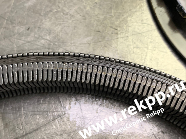

- Ремень вариатора. Стерты заводские риски, пробег большой у автомобиля.

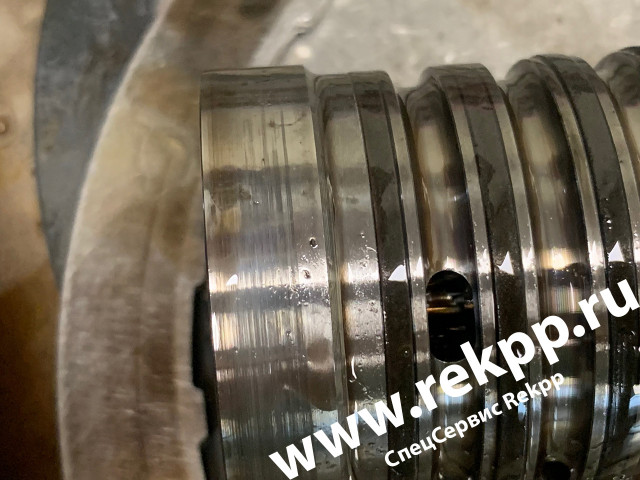

- Клапан масляного насоса под замену, задиры.
- Гидротрансформатор в ремонт.

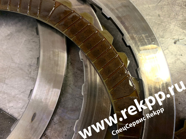

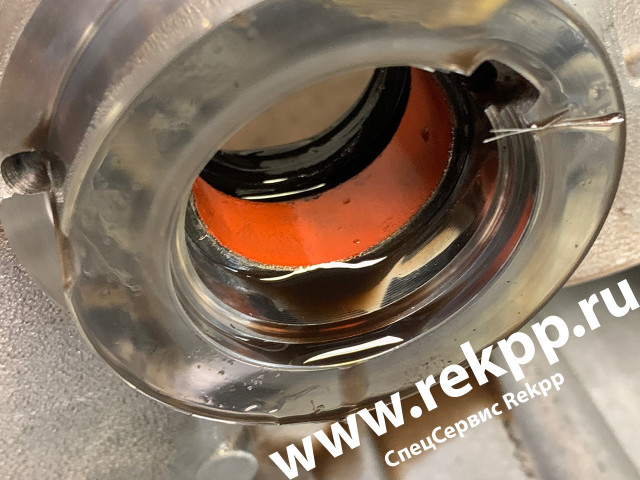

19 Май 2016
302
Orlando
Приветствую!

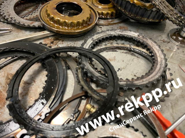

Делимся новым отчетом — ремонт вариатора Renault Kaptur.
Автомобиль: Renault Kaptur 2017г.в., пробег — 96000 км.
Модель вариатора: JF015E.
Подробнее о неисправностях вариатора Рено Каптур смотрите на нашем видео - .
— Разбор вариатора JF015E.

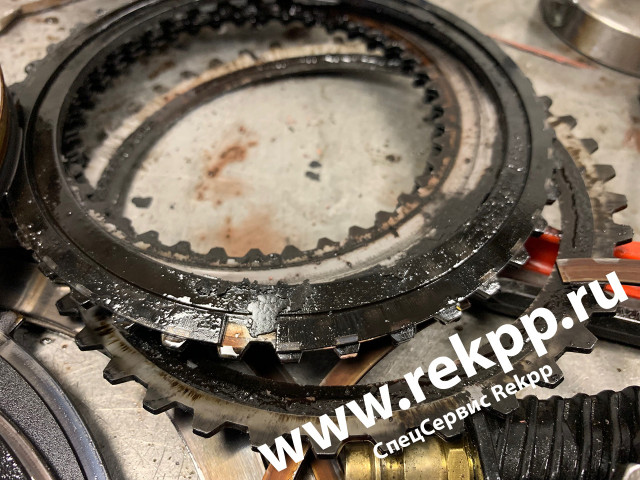

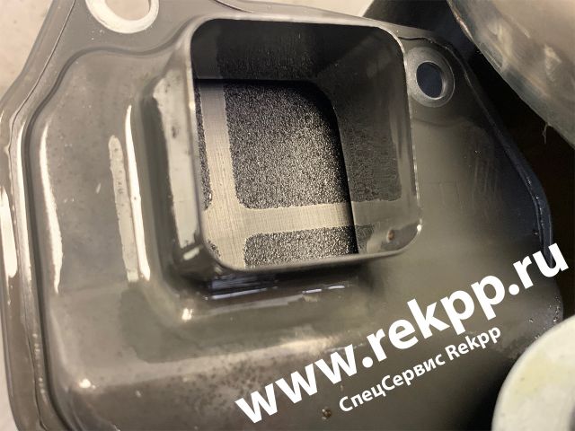

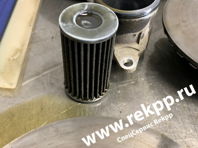

— Метал.стружка на магнитах.
— Фильтр. Коробка не обслуживалась, масло никогда не менялось.
— Засыпаны метал.стружкой соленоиды.
— Подгорели фрикционные диски. Износ ремня вариатора, задиры.
— Задиры на рабочей поверхности конусов.
Работа:
— Снятие вариатора, разбор, дефектовка, сбор, установка на автомобиль.
— Ремонт масляного насоса.
— Сварочные работы.
— Разбор/чистка/сбор гидроблока.
— Замена подвесного подшипника.
Запчасти: комплект прокладок и сальников, фильтр тонкой очистки, фильтр вариатора основной, трансмиссионная жидкость CVT Nissan NS-2/Mitsubishi J1, фрикционные диски, комплект конусов, ремень вариатора, клапан масляного насоса, комплект соленоидов, подшипник ведущего конуса со стороны крышки, подшипник ведущего конуса со стороны корпуса, подшипник ведомого конуса со стороны крышки, подшипник промежуточного вала.
Итоговая стоимость — 159900 руб. Гарантия 12 месяцев, без ограничения пробега!

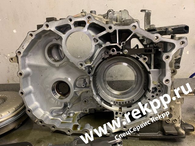

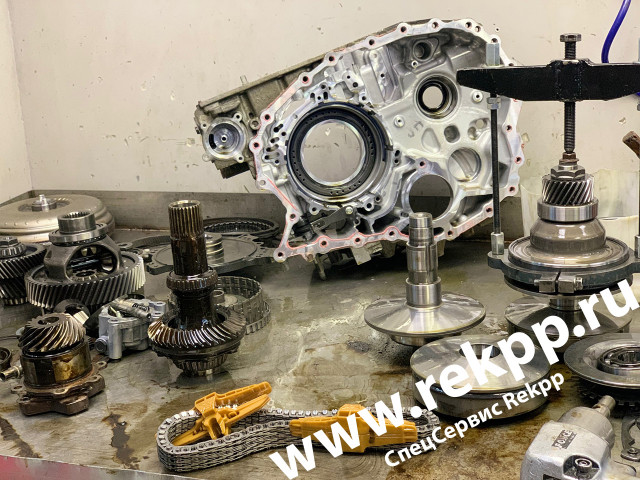

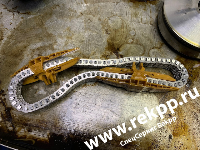

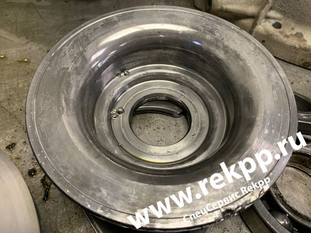

19 Май 2016
302
Orlando
Приветствую!
Делимся новым отчетом.
Автомобиль: Ниссан Х-Трейл 2008г.в.
Модель вариатора: JF011E.
Общий пробег на авто — 532000 км. Разбираем вариатор JF011E, но он не родной, подменный с особым тюнингом. Сколько проехал подменный вариатор, к сожалению, нет информации.
Разбор вариатора JF011E Ниссан Х-Трейл, подробнее смотрите на нашем видео - .
- Разбор коробки
- Фото роликов для сравнения, внизу — ролик стандарт 6мм, вверху установленные на данном вариаторе.
- Лопнул конус в месте работы роликов, в пазу
Более подробные неисправности смотрите на нашем видео (выше).
Работа:
— Комплект работ (снятие вариатора, разбор, сбор, установка на автомобиль) — 30000 руб.
— Шлифовка плоскости конуса.
— Разбор/чистка гидроблока.
— Проверка гидроблока.
— Врезка клапанов.
Запчасти: комплект прокладок и сальников, фильтр вариатора основной, фильтр тонкой очистки, комплект роликов для конусов, комплект втулок для вариатора, ведущий конус б/у, ремень вариатора, клапан масляного насоса, комплект клапана вторичного регулятора давления увеличенного размера, комплект клапана первичного регулятора давления увеличенного размера, комплект клапана регулятора давления гидротрансформатора увеличенного размера, трансмиссионная жидкость, корпус б/у, подшипник ведомого конуса со стороны крышки, подшипник ведомого конуса со стороны корпуса, подшипник дифференциала правый, подшипник дифференциала левый, подшипник промежуточного вала.
Итоговая стоимость — 177730 руб. Гарантия — 12 месяцев, без ограничения пробега.
С Уважением, СпецСервис Rekpp!

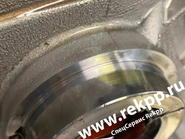

Orlando
Приветствую!
Делимся новым отчетом — ремонт вариатора Ниссан Х-Трейл.
Автомобиль: Ниссан Х-Трейл 2.5л, 2012г.в., пробег — 178000 км.
Ошибки: P1778, P0868.
Подробнее о неисправностях данного вариатора смотрите на нашем видео - .
Работа:
— Снятие вариатора, разбор, дефектовка, сбор, установка вариатора на автомобиль.
— Изготовление втулки.
— Изготовление регулировочной шайбы.
— Проверка гидроблока (вакуум тест).
— Врезка клапана.
Запчасти: комплект прокладок и сальников, ведущий конус б/у, ремень вариатора, подшипник промежуточного вала, подшипник дифференциала, масляный насос, клапан масляного насоса, поддон вариатора, фильтр вариатора основной, фильтр тонкой очистки, комплект роликов для конусов, звезда привода масляного насоса, комплект клапана вторичного регулятора давления увеличенного размера, комплект клапана первичного регулятора давления увеличенного размера, комплект клапана регулятора давления гидротрансформатора увеличенного размера, комплект регулирующего клапана вторичного шкива увеличенного размера, трансмиссионная жидкость CVT Nissan NS-2 / J1.
Итоговая стоимость ремонта вариатора — 167580 руб. Гарантия 12 месяцев без ограничения пробега!

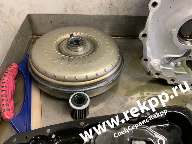

Делимся новым отчетом — ремонт АКПП Хонда ЦР-В.
Автомобиль: Хонда ЦР-В, 2013г.в., пробег — 129000 км.
Модель АКПП: B5RA.
Причина обращения: гул АКПП.
Подробнее о неисправностях АКПП смотрите на нашем видео -
Работа:
— Cнятие АКПП, разбор, дефектовка, сбор, установка на автомобиль.
— Ремонт корпуса АКПП (центральная часть).
— Ремонт корпуса (колокол).
— Ремонт корпуса регулятора.
— Промывка системы охлаждения.
Запчасти: комплект прокладок и сальников, фильтр АКПП, фильтр внешний, подшипник вала привода АКПП, втулка корпуса гидротрансформатора, трансмиссионная жидкость, комплект поршней, уплотнительное кольцо, кольцо приемной трубы глушителя, болт глушителя, прокладка кольцо глушителя, гайка.
Итоговая стоимость ремонта — 173494 руб. Гарантия 12 месяцев — без ограничения пробега!

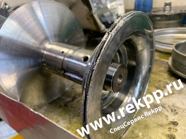

Приветствую!

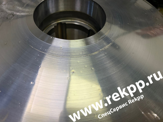

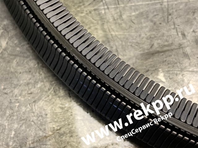

Делимся новым отчетом — ремонт вариатора и разбор раздатки Ниссан Патфайндер.
Автомобиль: Ниссан Патфайндер 2015г.в., пробег — 132000 км.
Модель вариатора: JF017E.
Причина обращения: посторонний звук, просадка по давлению, автомобиль плохо реагировал на нажатие педали газа.
Подробнее о неисправностях вариатора смотрите на нашем видео - .
— Задиры на конусах.
- Задиры на цепи.
- Задиры на клапане масляного насоса.
Разбор раздатки.
Работа:
— Шлифовка плоскости конуса вариатора.
— Прописка ЭБУ.
— Разбор и дефектовка раздаточной коробки.
Запчасти: комплект прокладок и сальников, фильтр тонкой очистки, подшипник промежуточного вала, подшипник дифференциала, цепь вариатора, масляный насос, клапан масляного насоса, статор масляного насоса, стартовый пакет фрикционных дисков, трансмиссионная жидкость NS2/J1, гидроблок.
Итоговая стоимость — 248940 руб. Гарантия 12 месяцев без ограничения пробега!

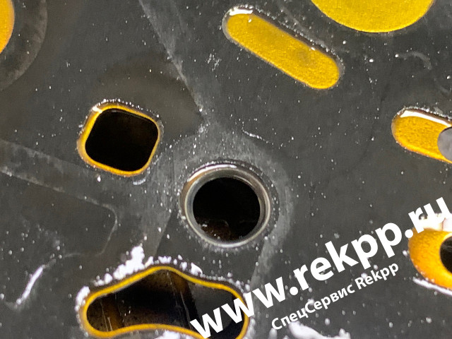

Делимся новым отчетом — ремонт вариатора JF016E.
Автомобиль: , 2014г.в., пробег 163300 км.
Модель вариатора: JF016E.
При плановой замене масла обнаружена стружка в поддоне, упало давление — начались подергивания и пробуксовки.
Подробнее о неисправностях вариатора Мицубиси ASX смотрите на нашем видео - .
Разбор вариатора JF016E.
Работа:
— Прописка ЭБУ.
— Регулировка углов установки колес.
Запчасти: комплект прокладок и сальников, комплект тефлоновых колец, клапан масляного насоса, фильтр тонкой очистки, подшипник ведомого конуса со стороны крышки, подшипник промежуточного вала, стартовый пакет фрикционных дисков, комплект поршней, ремень вариатора, гидроблок, трансмиссионная жидкость NS2/J1.
Итоговая стоимость ремонта вариатора — 201050 руб. Гарантия — 12 месяцев, без ограничения пробега!

Приветствую!

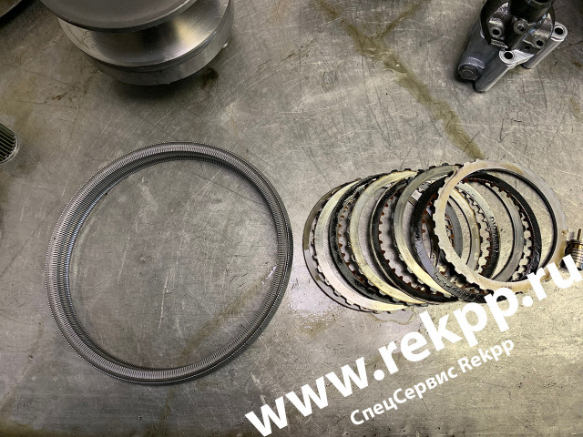

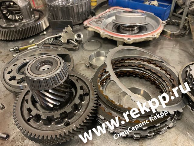

Делимся новым отчетом — ремонт АКПП 6F35.
Автомобиль: 2018г.в., пробег 100000 км.
Модель АКПП: 6F35.
Причина обращения: пинки на холодную, так же иногда пинки при переключении на третью передачу.
Подробнее о неисправностях АКПП смотрите на нашем видео - .
Разбор АКПП.
Работа:
— Снятие АКПП, разбор, дефектовка, сбор, установка АКПП на автомобиль.
— Ремонт корпуса.
— Ремонт соленоидов.
— Шлифовка барабана сцепления.
— Ремонт гидротрансофрматора.
Запчасти: комплект прокладок и сальников, комплект втулок АКПП, комплект фрикционных дисков, стальной диск, фильтр АКПП, пружина бельвиля Low/Reverse, жидкость для АКПП Ford Mercon-LV, пластина сепараторная гидроблока, комплект поршней.
Итоговая стоимость — 193870 руб. Гарантия 12 месяцев, без ограничения пробега!
