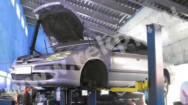

Делимся нашим фотоотчетом по Порше Кайен.

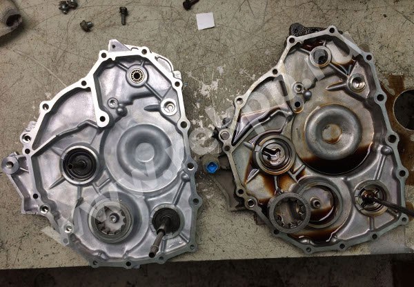

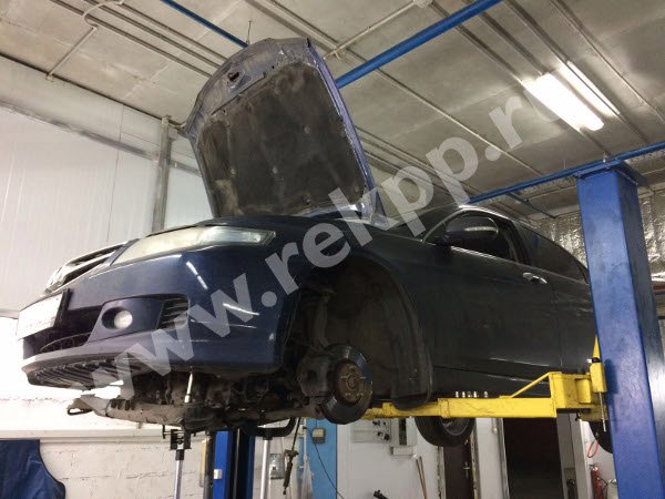

Замена задней крышки АКПП Ходна Аккорд 7 -
Изнашивается посадочное место под подшипник. Из-за этого подшипник начинает крутиться в посадочном месте. В следствии этого начинается свист.
Стоимость устранения шума АКПП Аккорд «под ключ» – 24 720 рублей.

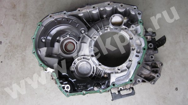

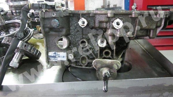

После разбора АКПП видим:
- Отломаны зубья планертного ряда.
- Люфт подшипника в корпусе. Требуется частичное восстановление корпуса.
- Выщерблены сателлиты на дифференциале (такое часто бывает при резких стартах с обочины, когда одно колесо на обочине буксует, а другое на асфальте).
- Износ поршня от металла.
- Горелые фрикционы.
- Износ втулки насоса от металла.
- Крапление металла на втулке насоса.

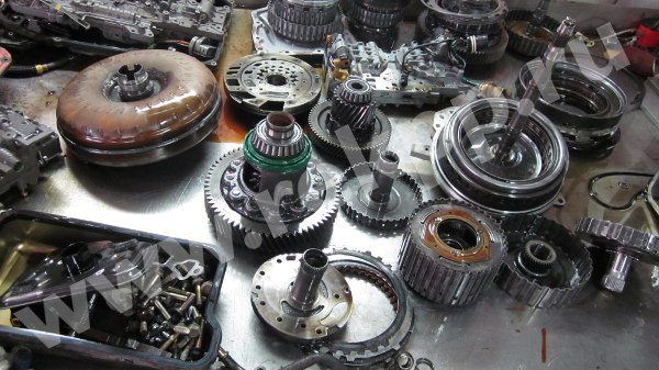

Результаты диагностики АКПП:
Сделали Столл-тест, это испытание показало не корректную работу гидротрансформатора. Стрелка тахометра залетала за 3500 оборотов, что для дизеля не должно быть. И появился специфический звук жужжания турбины гидротрансформатора.
Уровень масла был в норме, но масло с частицами металла.
К нам машина приехала без ошибок. Но автовладелец ранее делал диагностику и была ошибка по соленоиду.
Совместно с владельцем автомобиля было принято решение ремонтировать коробку и промывать гидроблок. Затем устанавливать коробку на автомобиль и тестировать. Если будут проблемы с гидроблоком - снимать и ремонтировать.
После вскрытия коробки видим:
- Износ барабана под лентой (reverse drum).
- При пробуксовке ленты, поверхность барабана проминается (на фото видно на сколько прогнулась поверхность).
- Износ тормозной ленты.
- Износ насоса.
- Севшие поршни.
- Гидротрансформатор в ремонт.
- Гидроблок АКПП на промывку.
- Общий план разобранной коробки.

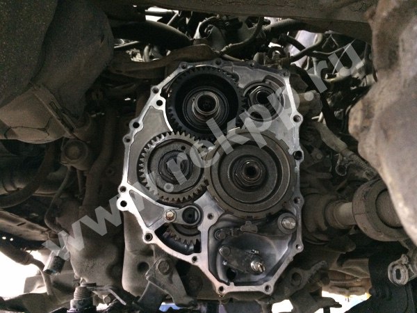

Наш свежый фотоотчет —
Пробега автомобиля — 133000 км.
Модель АКПП — A4CF.
Жалоба: гул АКПП.
Итог: износ подшипников на валу (вал с промежуточной шестерни и с ведущей шестерни дифференциала) и на дифференциале. Износ обоймы подшипника (посадочное место под подшипник).
