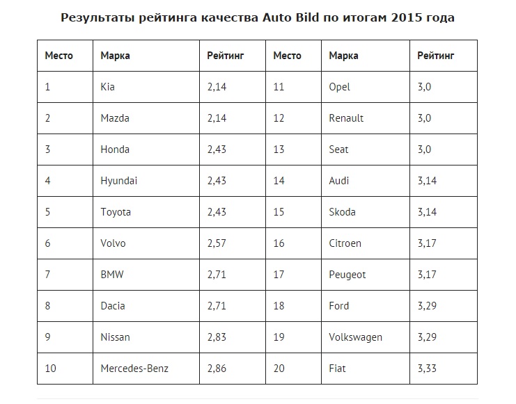

А тут, между делом, немцы опубликовали рейтинг надежности (ТОП-20)
