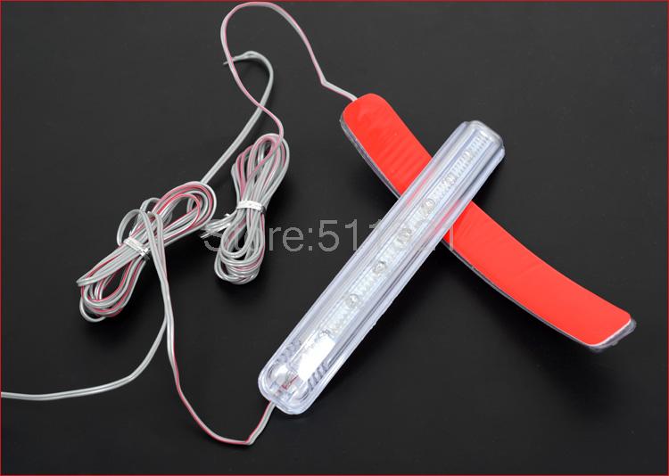

подключал по мануалу ,левый к синим с белой полосой .неработают:(.
поворотники диодные,запитывал только левый.В чем проблема?
напрямую от акб. рабатают.
полярность менял
30 Апр 2012
124
шевроле орландо
полярность менял
Может один из проводов на массу кидать?
30 Апр 2012
124
шевроле орландо
Проблему решил подключением непосредственно к поворотникам в крыле.спасибо форумчанину CAT.
Мануал хорош, но до момента подключения к блоку комфорта.Имхо указанные провода являются управляющими,а для подключения повторителей нужны "силовые"
