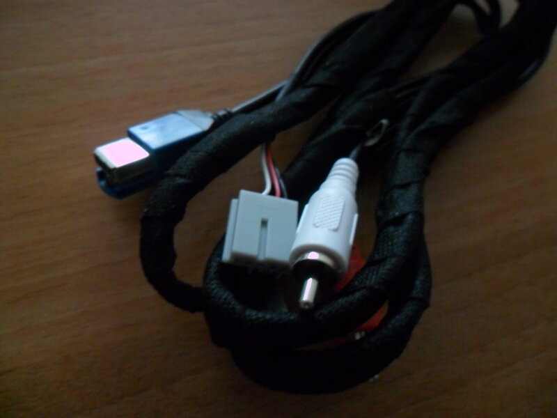

evg1961 написал(а):
Кстати, "кучерявого" провода у меня нет, хотя штатное ЮСБ есть.
Косячит Боб :) Напиши ему претензию, может и вышлет:) Хотя, если штатный работать будет, то на кой он тебе? Но мой штатный почему-то не работал:(
