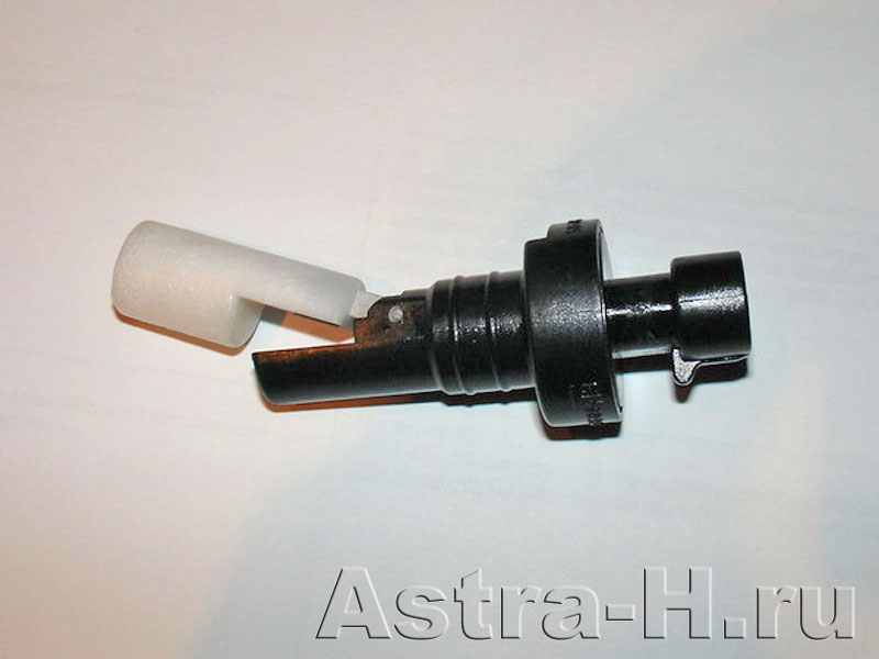

В Зафире Б такой датчик был. На Зафире С тоже скорее всего есть
Можно купить неоригинальный датчик за 200-300 рублей и к нему уплотнительную резинку
Выглядит датчик вот так. Он бесконтактный, поэтому служит долго :)
Оригинальные номера:
Датчик - 12 38 401
Уплотнительная резинка 12 38 821
Разъем скорее всего можно в автомагазине подобрать.
Находим на бачке вертикальную поверхность, сверлим пером 20мм, ставим датчик через уплотнитель.
Дальше дело техники - вывести индикацию на светодиод в салоне.

Caravan737, найти бы фотки вживую бачка омывайки, потому как по картинке непонятно, есть ли плоские поверхности и главное не прилегают ли они к кузовным элементам, т.е. можно ли на них поместить этот датчик? А остальное действителньо дело техники. Врезных датчиков в принципе полно, выбирай на вкус-размер-стоимость от разных марок авто.
А вот это очень классное предложение :handshake:

Ну так решение же было, поставь погружной датчик от чего угодно, протяни провода и радуйся
Кстати можно использовать датчик от детских горшков, только с инсталировать, чтобы он сигнал давал когда нет жидкости
Только по моему он как раз при наличии жидкости "орет".:D
Добавлено через 31 секунду
а нужно наоборот
15 Апр 2013
171
Был Орландо
n1k0, Через реле 5 контактное на нормально замкнутое кинуть
