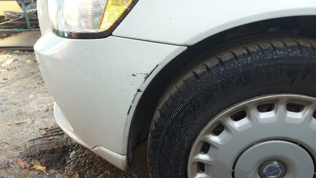

Выполнили ремонт пластиковых бамперов и порога с покраской на автомобиле Вольво S40
Этапы работы:
- Ремонт бамперов и правого порога на автомобиле Вольво S40
- Удаление дефектов на пластиковых деталях автомобиля
- Были выполнены следующие виды работ по ремонту
- Демонтаж заднего бампера и порога
- Удаление вмятин и царапин на деталях автомобиля Вольво S40
- Грунтовка мест повреждения на бамперах и пороге
- Сушка
- Подготовка к покраске
- Покраска бамперов и порога в покрасочной камере (передней бампер красился локально)
- Сушка при температуре 60 градусов
- Сборка и установка деталей кузова на место
- Полировка
Цены на ремонт Volvo S 40 -

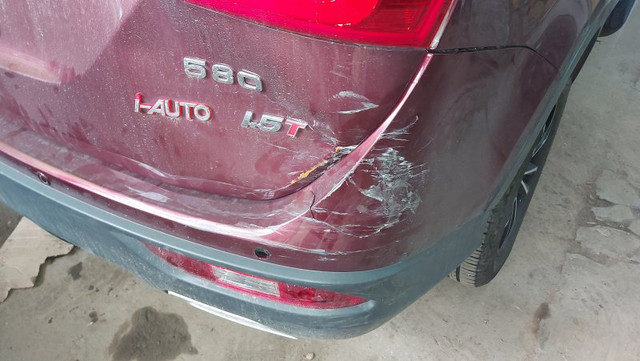

Выполнили кузовной ремонт с покраской автомобиля DONGFENG 580.
Пострадали и были отремонтированы следующие детали.
Крышка багажника, задний бампер и заднее крыло нижняя часть.
Были выполнены следующие виды работ:
Разборка и демонтаж крыши багажника, демонтаж заднего бампера.
После жестяных работ крыши багажника, заднего крыла и пайки заднего бампера автомобиль был отправлен на подготовку.
Доведение геометрии деталей шпаклёвкой
Оклейка деталей кузова плёнкой
Следующим этапом было нанесение грунта на места повреждений.
После высыхания грунта автомобиль подготовили под покраску.
Подбор краски
Оклейка авто плёнкой перед покраской
Покраска крышки багажника, заднего крыла и заднего бампера в покрасочной камере
Сушка в камере при температуре 60 градусов
Сборка и установка крышки багажника
Монтаж заднего бампера выставление зазоров
Полировка деталей

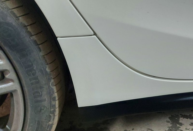

Выполнили ремонт заднего крыла и угла бампера на Ниссан Кашкай.
- Были выполнены следующие виды работ по восстановлению крыла и бампера
- Разборка багажника перед жестяными работами, демонтаж бампера и заднего фонаря.
- Под замену был куплен только задний фонарь
- После жестяных работ автомобиль был отправлен в цех подготовки, где наши специалисты довели геометрию деталей.
- Следующим этапом было нанесением грунта.
- После высыхания грунта автомобиль подготовили под покраску.
- Подборка краски (краска была двухслойная)
- Оклейка авто плёнкой
- Локальная покраска автомобиля в покрасочной камере
- Сушка в камере при температуре 60 градусов
- Сборка автомобиля выставление зазоров
- Полировка переходов
Телефон +7 (967) 282-83-05 (оценка по фото)
Сайт

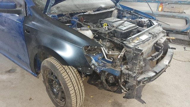

Выполнили кузовной ремонт передней части автомобиля Фольксваген Поло.
Ремонт автомобиля после серьёзного ДТП. Были выполнены следующие виды работ по восстановлению.
- Разборка и дефектовку под замену (подвеска переднего колеса, капот, крыло, бампер, фара, подкрылок и тд.)
- Замена подвески
- Установка автомобиля на стапель
- Предварительная сборка автомобиля выставление зазоров
- Покраска автомобиля и деталей кузова в покрасочной камере
- Сборка автомобиля
- Сход-развал подвески
- Полировка
Сайт

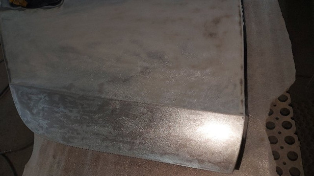

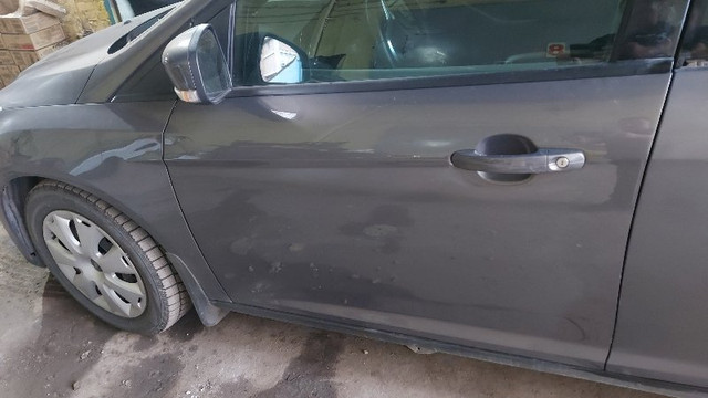

Выполнили кузовной ремонт с покраской автомобиля Форд Фокус
Были выполнены следующие виды работ по восстановлению автомобиля:
1.Разборка левой двери со съёмом, снятие молдинга ручки
2.После жестяных работ дверь была отправлена в подготовительный цех
3.Выведение геометрии двери шпаклёвкой
Следующим этапом был нанесён грунт
4.Сушка грунта
5.После высыхания грунта дверь подготовили под покраску.
6.Подборка краски в цвет
7.Покраска двери и нанесение лака в покрасочной камере
8.Сушка в камере при температуре 60 градусов
9.Сборка автомобиля (установка и сборка двери выставление зазоров)
10.Полировка двери
11.Мойка автомобиля Форд Фокус
Сайт

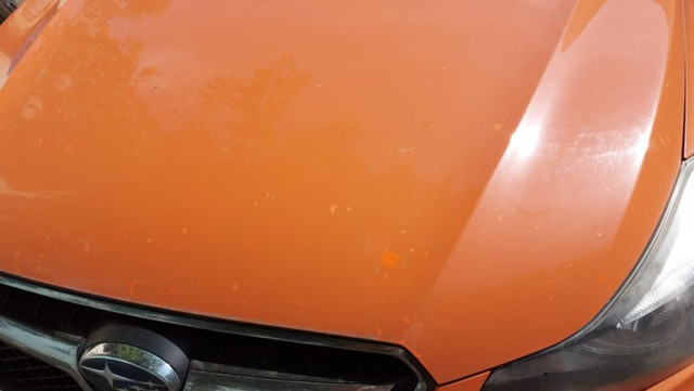

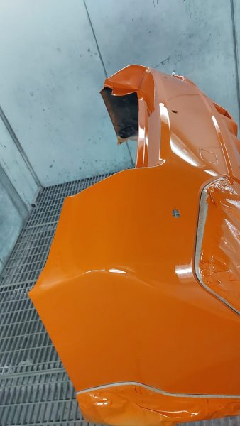

Кузовной ремонт с покраской капота и заднего бампера на автомобиле Субару XV. На капоте были многочисленные сколы на заднем бампере была трещина от ДТП и множество царапин и сколов.
Производились следующие виды работ:
1.Демонтаж капота и бампера
2.Пайка разрыва на заднем бампере и удаление царапин
3.Доведение геометрии где был закрыв шпаклевкой
4.Удаление сколов на капоте
5.Грунтовка деталей
6.Сушка
7.Подготовка под покраску
8.Покраска деталей в покрасочной камере
9.Сборка автомобиля
10. Полировка

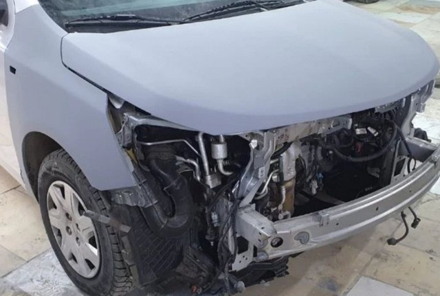

Выполнили ремонт передней части автомобиля Шевроле Кобальт
1.Разборка передней части машины
2.Дефиктовка под замену ( капот, крылья, бампер, фары, подкрылки, радиаторы, решётка радиатора и тд.)
3.Жестяные работы выравнивание деформации кузова
4.Ремонт панели
5.Предварительная сборка автомобиля выставление зазоров
6.Подборка краски
7.Покраска автомобиля и деталей кузова в покрасочной камере
8.Сушка при температуре 60 градусов
9.Сборка автомобиля выставление зазоров
10.Полировка деталей

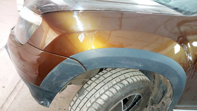

Ремонт переднего крыла Шкода Кодиак после неудачной парковки.
Были выполнены следующие работы по ремонту:
1.Разборка автомобиля ( демонтаж колеса, подкрылка, молдинга) для доступа к вмятине
2.Жестяные работы (правка крыла)
3.Доведение геометрии крыла шпаклевкой
4.Грунтование мест повреждения
5.Сушка грунта
6.Подготовка под покраску
7.Подбор краски
8.Оклейка авто плёнкой
9.Покраска крыла в покрасочной камере
10.Сушка при температуре 60 градусов
11.Сборка автомобиля
12.Полировка

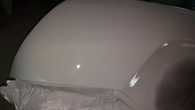

Выполнили кузовной ремонт с покраской крышки багажника Форд Фокус
1. Разборка крышки багажника
2. Правка вмятины на поверхности крышки багажника
3. Выведение геометрии шпаклевкой
4. Грунтовка место повреждения
5. Сушка
6. Подготовка под покраску
7. Покраска автомобиля в покрасочной камере
8. Сборка крышки багажника
9. Полировка

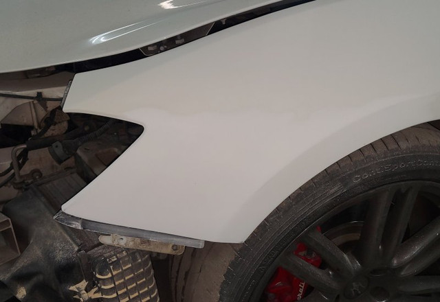

Кузовной ремонт автомобиля Мазерати
Этапы работы:
1.Разборка передней части авто
