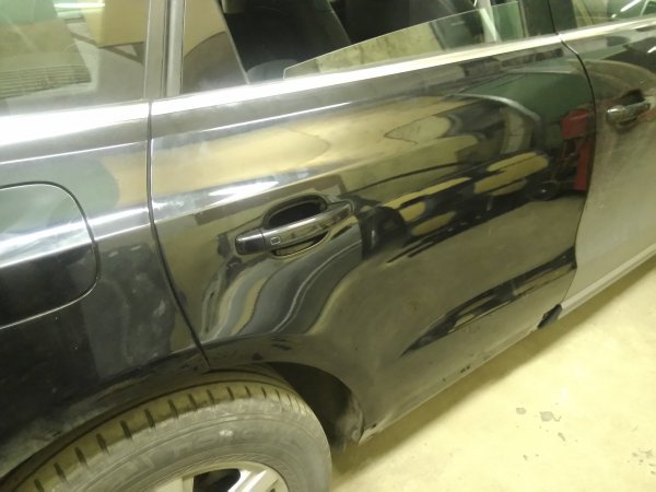

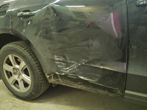

Выполнили кузовной ремонт покраска с заменой задней правой двери на Ауди Q5
Этапы Работы:
Снятие и разборка двери
Незначительный ремонт БУ двери
Грунтовка
Сушка
Подготовка под покраску
Покраска двери в покрасочной камере
Сушка
Сборка и установка двери
Полировка

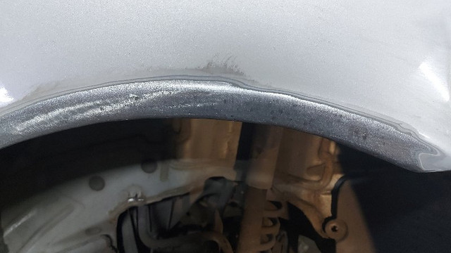

Выполнили кузовной ремонт с покраской заднего левого крыла после некачественного предыдущего ремонта на Фольксваген Пассат
Были выполнены следующие виды работ:
Болгаркой была удалена шпаклевка на крыле под которой были многочисленные очаги ржавчины.( под шпаклевкой появились вода и стал гнить метал крыла).
После зачистки ржавчины на крыле автомобиля
Была нанесена шпаклевка на основе стекловолокна что не было сделано в предыдущей раз возможно это и послужило к быстрой коррозии крыла.
После выведения геометрии крыла был нанесён грунт на ремонтную поверхность
Сушка крыла инфокрасной лампой
Подготовка автомобиля к полировке
Покраска автомобиля в покрасочной камере
Полировка крыла удаление переходов
Хотя машина и была на продажу все равно мастера нашего центра сделали автомобиль на совесть и по технологии.

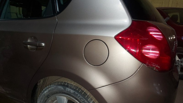

Выполнили кузовной ремонт с покраской автомобиля Киа Сид
Были выполнены следующие виды работ по восстановлению автомобиля:
- Разборка внутренней части багажника, демонтаж бампера и заднего фонаря, лючка бензобака.
- Ремонт угла бампера
- Жестянка и правка заднего крыла
После жестяных и сварных работ автомобиль был отправлен в подготовительный цех где наши специалисты довели геометрию крыла.
- Следующим этапом было нанесением грунта.
- После высыхания грунта автомобиль подготовили под покраску.
- Подборка краски
- Подготовка под покраску
- Оклейка авто плёнкой
- Покраска и нанесение лака в покрасочной камере
- Сушка в камере при температуре 60 градусов
- Сборка автомобиля выставление зазоров
- Полировка крыла

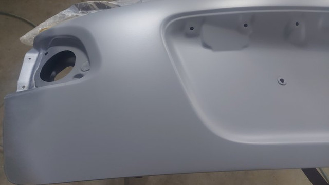

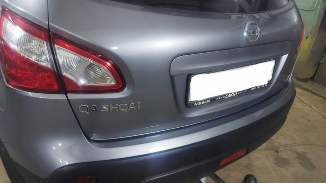

Выполнили кузовной ремонт с покраской автомобиля Ниссан Кашкай.
Были выполнены следующие виды работ по восстановлению автомобиля.
1.Разборка и демонтаж крыши багажника, демонтаж заднего бампера.
2.После жестяных работ крыши багажника и ремонта заднего бампера автомобиль был отправлен в подготовительный цех.
3.Доведение геометрии деталей шпаклёвкой
4.Следующим этапом было нанесением грунта.
5.После высыхания грунта детали кузова подготовили под покраску.
6.Подборка краски
7.Покраска крышки багажника и бампера в покрасочной камере
8.Бампер красился двумя красками (в цвет кузова верхняя, структурной чёрная матовая нижняя часть)
9.Сушка в камере при температуре 60 градусов
10.Сборка автомобиля выставление зазоров
11.Полировка деталей

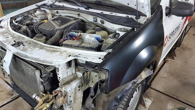

Кузовной ремонт с покраской автомобиля Рено Логан
Были выполнены следующие виды работ по восстановлению автомобиля Логан
1.Разборка передней части автомобиля (бампер передний, фара, крыло, усилитель, подкрылок и тд.)
2.Установка автомобиля на стапель для правки лонжерона
3.На автомобиле были заменены следующие детали бампер, фара, усилитель, передние крыло
4.После замены передней части лонжерона был преварен усилитель
5.Предварительная сборка автомобиля
6.Капот на автомобиле был отремонтирован и загрунтован
7.Подготовки автомобиля и деталей кузова к покраски
8.Покраска авто в покрасочной камере
11. Полировка

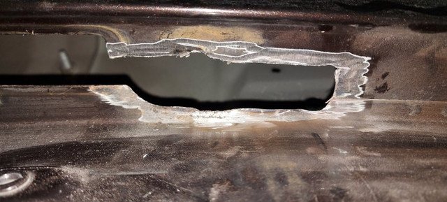

Выполнили кузовной ремонт автомобиля Донг Фенг АХ7. Удаление сквозной коррозии на крышке багажника.
Были выполнены следующие виды работ по ремонту.
Разборка и демонтаж крышки багажника.
1.Удаление сгнивших частей с помощью болгарки
2.Изготовление ремкомплекта
3.Проведение сварочных работ
4.Доведение геометрии крыла шпаклевкой
5.Нанесение герметика
6.Нанесение грунта на место ремонта
7.Сушка поранаполнителя
8.Подготовка к покраске
9.Оклейка
10.Покраска и нанесение лака в покрасочной камере
11.Сушка в покрасочной камере при температуре 60 градусов
12.Обработка внутренних полостей мовилем
13.Установка и сборка крышки багажника

2.Разборка и демонтаж крыши багажника, демонтаж заднего бампера.
3.После жестяных работ крыши багажника, заднего крыла и пайки заднего бампера автомобиль был отправлен на подготовку.
4.Доведение геометрии деталей шпаклёвкой
5.Оклейка деталей кузова плёнкой
6.Следующим этапом было нанесение грунта на места повреждений.
7.После высыхания грунта автомобиль подготовили под покраску.
8.Подбор краски
9.Оклейка авто плёнкой перед покраской
10.Покраска крышки багажника, заднего крыла и заднего бампера в покрасочной камере
11.Сушка в камере при температуре 60 градусов
12.Сборка и установка крышки багажника
13.Монтаж заднего бампера выставление зазоров
14.Полировка деталей

Выполнили ремонт заднего крыла и угла бампера на Ниссан Кашкай.
Ремонт после незначительного ДТП
Были выполнены следующие виды работ по восстановлению заднего крыла и бампера
1.Разборка багажника перед жестяными работами, демонтаж бампера и заднего фонаря.
2.Под замену был куплен только задний фонарь
3.Ремонт крыла выставление зазоров
4.После жестяных работ автомобиль был отправлен в цех подготовки
5.Следующим этапом было нанесением грунта.
6.После высыхания грунта автомобиль подготовили под покраску.
7.Подборка краски (краска была двухслойная)
8.Оклейка авто плёнкой
10.Локальная покраска автомобиля в покрасочной камере
12.Сборка автомобиля выставление зазоров
13.Полировка переходов

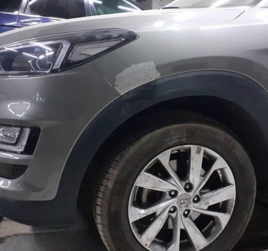

Выполнили локальную покраску угла бампера, переднего крыла и молдингов на автомобиле Хендай Туксон
Выполненые работы:
1.Демонтаж угла бампера и молдинга на крыле
2.Удаление вмятины на крыле
3.Ремонт царапин на бампере и молдинге крыла
4.Выведение геометрии шпаклевкой
5.Грунтовка крыла и угла бампера
6.Сушка
7.Подготовка под покраску
8.Подбор краски в цвет
11.Сушка в покрасочный камере при температуре 60 градусов
12.Сборка автомобиля Хендай Туксон
