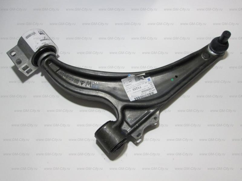

Всем привет!
Сможет по шаровым кто ни будь рассказать? Меняются они или только с рычагами?
Спасибо.

Всем привет!
Спасибо.
10 позиция. По схеме только в сборе.
И тут тоже:
И цена :(
А кто нибудь это рычаг визуально изучал? На том же Фокусе рычаг вроде тоже идет всборе и шаровая приклепана к рычагу. Но предусмотрена замена отдельно шаровой высверливанием клепок и установкой новой шаровой на болтах. Может и на орле так же?

По фото, так там определенно болтовое соединение. С другой стороны фото нет.
sbogomolov, имхо это клепка и судя по светлому ободку шаровой под пыльником, предположу она запрессована в рычаг. А клепка для надежности, что бы не выбило на колдобине. Но хорошо бы найти фото с другой стороны или ... Заглянуть под свою машину :)

На Нексии например, шаровая стоит на стальных заклепках, но предусмотрена замена с высверливанием оных и установкой новой шаровой на болты. Надоть пощупать в руках. Как там она установлена. А если в продаже есть отдельно шаровая, то наверное можно поставить на болты.

Намедни лазил смотрел, но что то не сообразил так досконально изучить, да это нужно у мастеровых спрашивать кто этим занимался! А есть в продаже просто шаровые?
Могу я сегодня вечером, буду ставить проставки и гляну!!

Было бы не плохо если за одним!
Спасибо.
serigor76, Игорь, привет. Забыли попросить фотки рычага в районе шаровой с обоих сторон :)))
