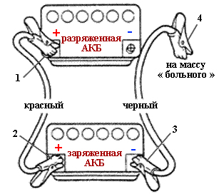

Погуглил тему. Большинство рекомендаций таково:
1. Глушим машины.
2. Соединяем плюсы аккумуляторов крокодилами.
3. Минуса соединяются так: минус на доноре-это клемма аккумулятора, минус на разряженной-это масса, т.е. не минусовая клемма, а именно масса- двигатель, часть кузова, торчащий болт из кузова, желательно подальше от аккумулятора.
4. Заводим донор на 5-10 мин.
5. Глушим донор, вынимаем ключ.
6. Пробуем завести авто с разряженным аккумулятором.
И да, категорически не рекомендуют заводиться с работающего автомобиля, электроника может не сдюжить. В идеале, после п.5 снимаем на доноре клемму "-" (отключая электросистему донора) и цепляем крокодил прямо на аккумулятор.

В принципе правильно написано, но мой жизненный опыт с автомобилями протестует,
у больного автомобиля (особенно если он не свежий) может оказаться что минус с АКБ идет на двигатель, а между двигателем и кузовом не гибкая шинка (как положено) а висит "сопля", сечение которой не позволит пропустить стартерный ток, или вообще сгорит.
Минус от донора, на минус АКБ больного или на двигатель, но не на кузов.
Ну и 5-10 минут на мой взгляд мало, в зависимости от погоды лучше 10-20 минут подзарядить больного, больше шансов завести, хотя бывает что больному чуть чуть не хватает родного АКБ.
Прямопротивоположные рекомендации.
Или Димончик напутал )

Практик, доброе утро. Не, не напутал. Это проделали по моему приезду на зов о помощи на двух "мертвых душах" - ваз двенашка и сааб. Потому и написал о такой последовательности соединений. Да и человек в авторемонте с 18 лет.... (12 лет стажа).
Но после ответа sergv я в недоумении. Позже позвоню ему для разьяснения....
Отпишусь.
У sergv,к тому же,3-й пункт противоречит дополнению "в идеале" по части подсоединения минусовой клеммы донора.

Практик, Нет там противоречий. Сначала "греем" заведенным донором больной аккумулятор. Потом параллельным соединением аккумуляторов (авто донор выключен) пытаемся завести авто. "Идеальный" вариант отличается тем, чтобы при этих попытках отключить аккумулятор донора снятием минусовой клеммы. Большинство рекомендаций про это отключение умалчивают, вероятно считая излишней манипуляцией.
