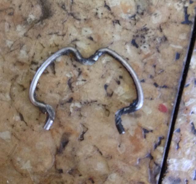

А кто сам делал трубки, подскажите. Как они от радиатора отсоеденяются?
Отводите в сторону пластиковое кольцо, под ним видите защёлку-фиксатор. Поддеваете, вынимаете, трубка свободна.
