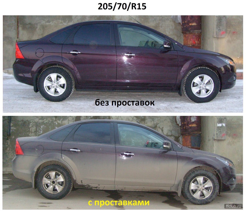

DOG, Позвольте не согласиться, вот например сразу виден эффект проставок на сравнительной фотографии в профиль на Фокусе, примерно такое же фото хочется увидеть и для Орландо. Вообще обидно, в первом отчете в ангаре были два однотипных белых Орландо, хорошее освещение - идеальная ситуация для сравнительного фото, но одноклубники были увлечены процессом.
