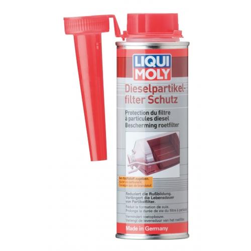

Думаю надо, как советует BROO Дершафт, заливать какую-нибудь "гадость" (в смысле присадку). Для начала, скорее всего, надо вот с этой начать: Diesel Partikelfilter Schutz — Присадка для очистки сажевого фильтра 0.25 л.
Evgeny-, именно такую в своего орла заливал.
3,635
Хм...Надо тоже будет на Новый Год Орла напоить. Пусть тоже хряпнет!xD
tvt, это не то. Это Diesel Partikel Filter Schutz, в переводе с немецкого защита сажевика. Там даже внизу на банке написано, что продлевает жизнь партикельфильтру. Этой штукой фирма изготовитель советует пользоваться изначально на новой машине. И тогда фильтр проживет на много дольше. То есть такую банку нужно каждый раз на бак заливать. У нас такая стоит 7 евро. Дороговато обходится. Если при каждой заправке откладывать 7 евро в копилку, уверен, что накопишь на новый фильтр быстрее чем старый полетит.
А для очистки нужно искать баночку с надписью Diesel Partikel Filter Reiniger или Reinigung.
lisii26, во всяком случае помогло.
А в черной таре у ЛМ профессиональные товары, этот очиститель прямо в сажевик заливать надо, потом промывать. В общем применять когда сервисный прожиг (на СТО) не запускается.
lisii26, получается, что нас, россиян, дурят (в том плане, что не всё и не точно переводят на офсайте LIQUI MOLY - )? И еще вопрос - так надо при каждой заправке или всё же один флакон на 2000 км (это две с половиной заправки:))?
Нашел этот же файл на немецком - это страничка, а это сам
Перевод правильный. И, да, действительно одной банки хватает на 2000 км.
И еще: я не нашел в описании того, что присадка очищает фильтр, как вы написали. И в русской, и в немецкой версии сказано, что присадка уменьшает сажеобразование, обеспечивая тем самым более длительную работу фильтра.
Vyalikov-NS, это не я написал "очищает", на сайте LIQUI MOLY так написано -

Ну значит сайт какой-то "грамотей" переводил. При этом в инструкциях разночтений нет. В немецкой версии Der Kraftstoffzusatz hält den Filter sauber und länger am Leben не предполагает разночтений.

Vyalikov-NS, Evgeny-, все правильно, эта присадка не предназначена напрямую очищать фильтр, она улучшает пламясгорание, уменьшает образование сажи вот и все. Как и написано в русской инструкции, предназначена для городских дизелей. И одна банка применяется на 60-70 л. т.е. на один бак. Если кто то сможет на баке проехать 2000км. то тогда конечно одной банки хватит на 2000. Нашему коллеге tvt, помогло. Неспорю, запросто, во время регенерации присадка улучшает пламясгорание, что и способствовало лучшему прожигу. Думаю сильно забитый DPF она не сможет прожечь. А так вообще у нас в мастерских очень ценится фирма LiqueMoli, и такие присадки советуют тем дизелистам которые ездят в основном в городе. Ну, кому как, многие пользуются, заливают через две - три заправки. Я не пользуюсь, по мне проще в тот момент когда начинается чистка, выехать на автобан и проехать около 10-15 км. на 6-й передаче в пределах 3000 об.

Ну, да ладно, я не об этом, купил сегодня Diesel Partikelfilter Schutz, в субботу залью... о "результатах" напишу...
P.s. На упаковке Diesel Partikelfilter Schutz как раз и написано - для тех кто "толкается в пробках" (городские условия)...

Так как проблема с фильтром официалами не решается (чистка на 150-300 км, нет ошибок - значит порядок, будут ошибки или сломается - приезжаите) решил поберечь двигатель присадками, посоветовали сие зелье:
70 ЕУ на раз
77 ЕУ на год
Может у кого есть опь/т использования - поделитесь!
