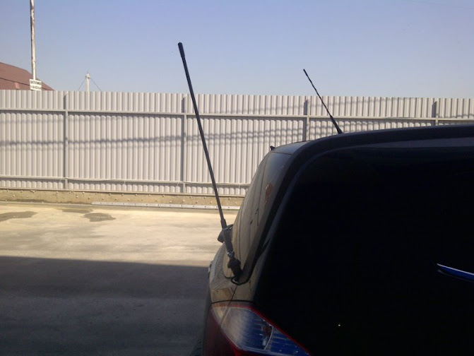

Вчера наконец удалось понастраивать антенку. В итоге имеем КСВ 1,1 при вот таком положении антенны:
И болт регулировочный пришлось совсем вынуть, с ним приближалось к 1,5.

ToxaZa, дальность связи при таком положении не страдает?
19 Фев 2012
808
Chevrolet Orlando LTz, 1,8 AT
strelok, Неа. У меня обычный Alan-42 4Вт. Мне хватает. Есть еще конечно усилок, но пока не ставил. Будем посмотреть, как говориться).
З/Ы Сейчас нахожусь в семи км. от МКАД, да еще и в ангаре железном. Слышу что на кольце происходит, меня правда не очень.
ну при таком то расположении антенны на прием то сносно ещё будет... А вот на передачу - вопрос, даже при настроенном КСВ, учитывая особенности распространения волн этого диапазона....

ChevroLeshka, Писал же уже, что километра на три хватает в городской застройке, на передачу. Дальше понадобиться, можно усилитель воткнуть. Только зачем?
Да я немного про другое...При таком монтаже антенны получается немного однобокая диаграмма направленности... так, мысли вслух...)))

ChevroLeshka, Согласен, взад ))) дальше, но и в перед не критично. Тем более уже поставлено, отверстия понасверлены и переделывать желания нет).
