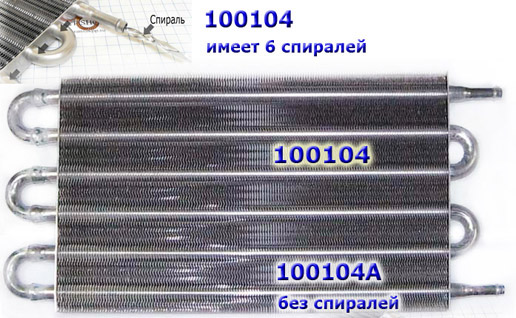

Дополнительный радиатор АКПП
На трубочках рассеивателей тепла в окружающее прохладное пространство не хватает )

поставил доп радиатор типо hayden 1404+термостат to975 . исключил основной радиатор. пришло лето темпа за 35. температура акпп заваливает за 100.
Хайден на Родину, термостат - в топку!:handshake:
