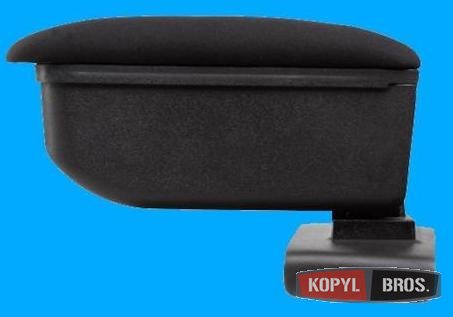

Так как тема "наболевшая" выношу на Ваш суд вот такой небольшой "колхоз", сразу оговорюсь что фотографий сего действия не много (забывал пошагово фотать) но я думаю все всё поймут. На идею сподвигло сегодняшнее посещение магазина АВТО-49, там я увидел ЭТО -
Долго стоял смотрел, ещё не знал что получится, но план уже зрел в голове :cool:. Купил. Цена вопроса 700руб. Поехал в гараж, снял с этого подлокотника чехол, открутил ключом на 10 винт который вкручивается в тело подлокотника, отсоединил "ногу", в руках оказалась площадка обтянутая плотным поролоном. Затем открутил штатный подлокотник, сняв все чехольчики))) с него, увидел такой-же плотный, проклеенный поролон. Перекрестясь (ещё не был уверен в успешном окончании сего действа), варварски отодрал весь поролон с штатника. От штатного поролона остался только один цельный кусок, который накрывал трещёточный механизм и не был проклеен, что оказалось очень даже кстати))), в итоге передомной на столе лежали три составляющх будущего успеха)))
