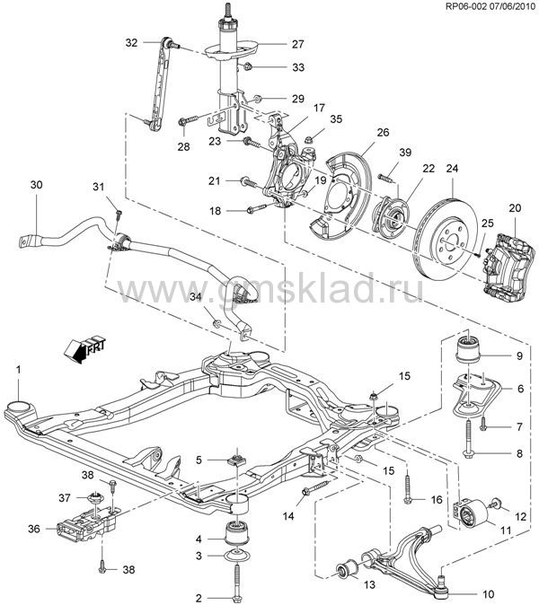

Кто менял задний сайлентблок нижнего рычага передней подвески?
На схеме н. 11.
От каких авто подходит?
Chevrolet Cruze подойдет?

Если это 13359599, то в инетмагазах есть заменители бюджетнее, например Quattro Freni QF30D00049 или Febest CHABJ300B. Но насколько они качественные-это надо опытных мастеров спросить. Если крузовский 13334021 вбить(он раза в полтора дешевле нашего), то аналоги те же выдает плюс еще туеву хучу.
А, замены это только внутренняя часть, ее перепрессовывать надо в старую железку. Тоже вопрос к мастерам об устойчивости такого решения..

Привет всем,
подскажите, насколько заменяем передний сайлентблок переднего рычага подвески? На рисунке сообщения обозначен под номером 13. И если заменяем, то его номер. Элькатс пишет, что это часть рычага....
3,206
Насчет заменяемости не скажу, но как отдельная деталь он идет. Например Akitaka 1101-CRZS, Febest CHAB-J300S.

Я по чертежу смотрел...
