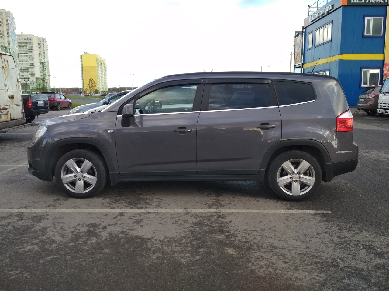

Сегодня ездил на установку к serigor76,установили проставки, перед и зад по 30,машина заметно приподнялась, но своего вида не потеряла, что приятно радует. Никаких посторонних шумов,валкости или особой мягкости,на обратной дороге не услышал и не заметил. Парковался во дворе,как всегда ловя ухом первый шорох бампера об бордюр, и был приятно удивлен, когда уперся колесом,совершенно бесшумно. Хочу еще раз сказать спасибо!
8 Авг 2018
154
Chevrolet Orlando 1.8
serigor76, спасибо за присланные проставки.
Всё поставилось как надо! :cool:
Визуально машина приподнялась.
В верхней части колеса стало явно заметно расстояние до арки (что сначала немного расстроило).
При переезде ж/д путей машина стала заметно мягче проходить неровности (видимо за счёт задних резиновых проставок).
При движении по трассе особой разницы не заметил.
Кроме того, что стал на проезжающие мимо седаны смотреть немножко свысока ;)
3 сантиметра. А разница ощущается!
Из неожиданного:
- Пришлось подрегулировать зеркала и приподнять сидение водителя, т.к. субъективно обзорность вокруг машины стала меньше (я невысокого роста).
- При посадке/высадки из машины стал задевать порог штанами. Теперь буду широкими размашистыми движениями заходить и выходить из машины. (Like a Boss :cool:)
