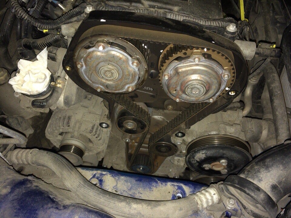

Вот картинка без кожухов правда.
Я так понимаю что у натяжителя можно ткнуть в место его установки - светлый металл между ним и двигателем по форме шайбу напоминающий? А вот к паразитному тоже где то на опоре слушать если только самый верхний кожух снять?
