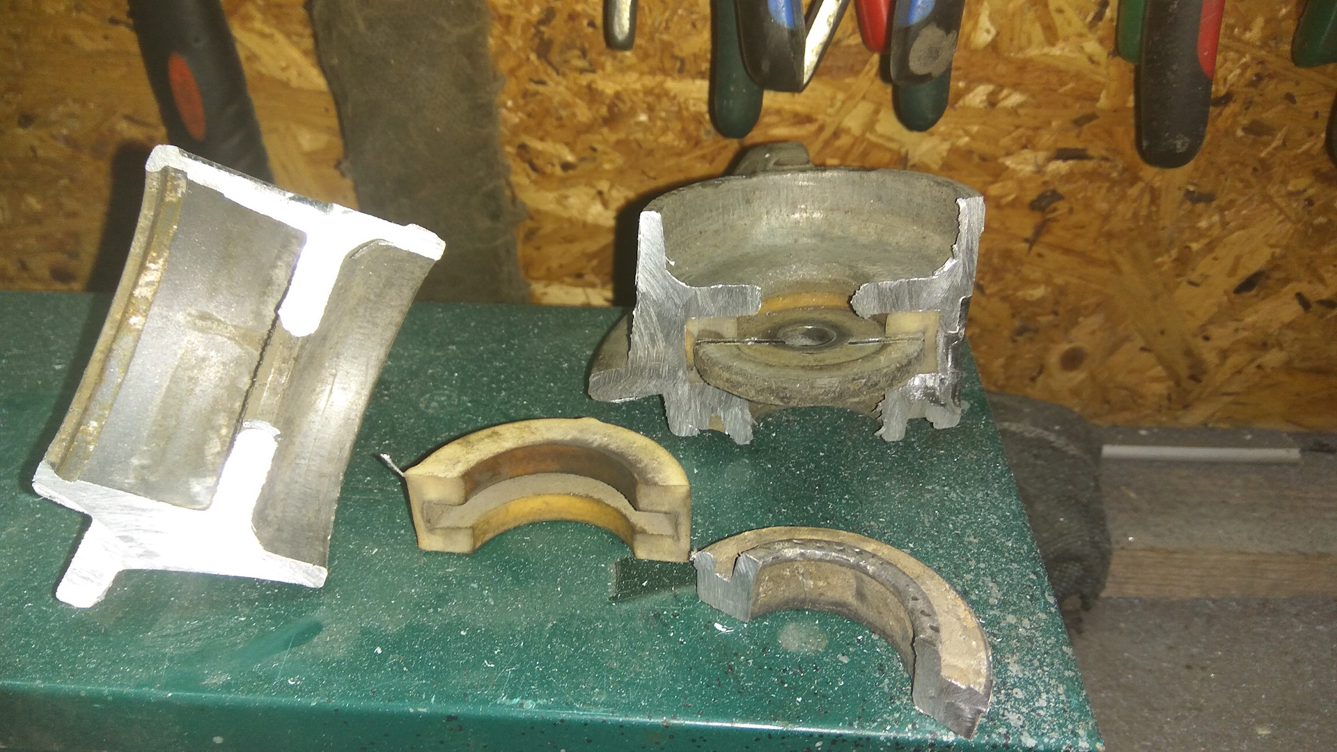

боюсь ошибиться, но вроде писал кто-то, что причина там во втулках (как я понял, это те, что запресованы в сайлент-блок). Якобы они не металлические, а пластиковые, чтоли... Но не суть, главное, что не металлические.
И был вроде пост на Драйве от деятеля из Казахстана, который выточил эти втулки из металла и установил на машину. Якобы стуков больше не было.
Прошу сильно не пинать, ибо ссылки нет. Пишу по памяти, как отложилось в голове)
Читал я про это , но там написано про крепление балки к кузову .

Ребзя сзади стучат верхние опоры аммо. Либо сайленты аммортизатора. Больше стучать нечему. Я год стук искал. Вылечил заменой верхних опор.

На новые оригинальные опоры, вот номер 13252362 (есть даже много замен), менял вместе с амортизаторами - стука сзади теперь нет, пробег уже 203 тысячи.
