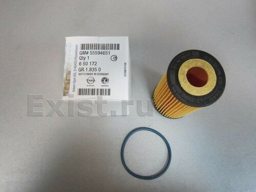

Пришлите, пожалуйста, фото масляного фильтра.
Купил фильтр с артикулом P93745801. Как то он не очень похож на все фильтры, которые до этого я ставил на Гетц.
Вообще без металлического кожуха. Это нормально?
Примечание: под машиной еще не был. Как все устроено не знаю.

Очень нормально, потому как это фильтр-картридж, вставляется в пластмассовый корпус. Только я себе покупаю который стоит с завода : Hengst. По парт-номеру смотрите сами, правильно вы выбрали или нет.

Я покупаю вот такой Opel 06 50 172 - он в 4 раза дешевле вышеуказанного номера и оригинальный :)
Сам картридж вставляется в пластиковую крышку, меняется резинка на крышке и вставляется в ДВС, прикручивается.
Под машину лезть не надо, фильтр под капотом находится, с правой стороны ДВС, если стоять лицом к капоту. Для замены можно даже масло не сливать ;)
Выглядит вот так:

Caravan737, Спасибо большое. Купил точь в точь такой же. Аналог за 450 руб.
