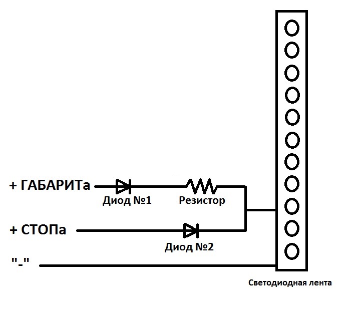

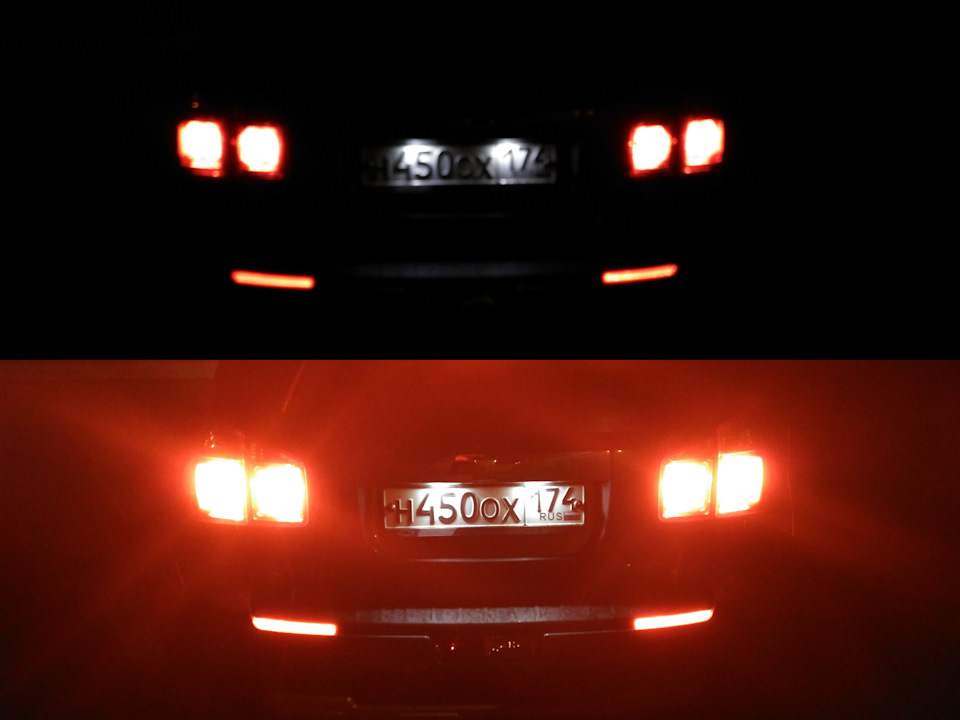

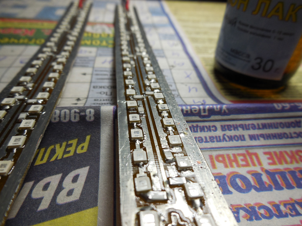

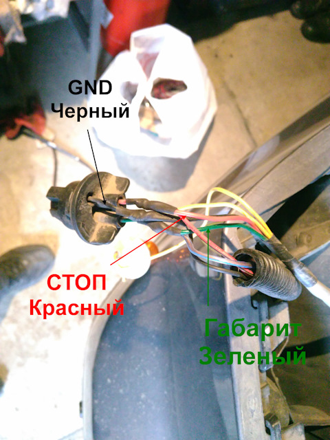

Выставлю-ка я свой вариант подсветки задних отражателей в режиме "ГАБАРИТ-СТОП".
Травление плат и пайка светодиодов.
Подключение к Задним фонарям.
Днём.
Ночью.
URIY-74, для цепи габаритов стабилизаторы питания не ставили? А то диоды не очень любят скачки 11.8-14.7 В...
27 Мар 2016
13
Orlando LS+ 2012 г.в. МКПП, +ГБО, +Си-Би
Нет, всё расчитано на резисторах и диоды шоттки на плюсовую проводку.
Примерно так.
