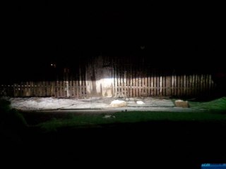

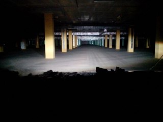

Ставил универсальные линзы под Н4 2.5дуйма. Китай. Светят отлично. Ксен Н1 4300К. Фары неразборные. Греть в коробке бессмыслено. Только нагревая отдельный участок и раздвигая стекло и блок.
И самое главное. НЕ НАДО СВЕРЛИТЬ НИЧЕГО. Просто встает в посадочное отверстие Н4. И стоит в 2 раза дешевле Хеллы. И светит как хелла!!!
