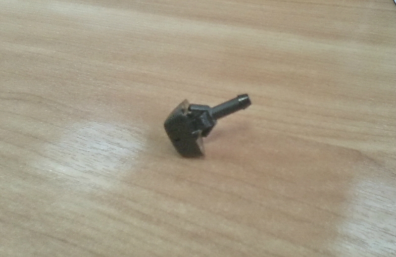

Поставил наконец-то хондовские форсунки (до этого были поставлены вольвовские). Думал, что распыл будет как у инсигниевских (на все стекло мелкими каплями), но он действительно "веерный". Во всяком случае лучше вольвовских, так как обзор дороги не закрывается (у вольвовских пока щетки включатся проходит секунд 15). Распыл идет горизонтальным веером. Регулируются легко, я регулировал плоской отверткой (ширина жала 3 мм.). Толкал сопла вверх, или вниз упираясь в корпус форсунки. Так же легко поворачиваются вокруг оси и сами сопла.

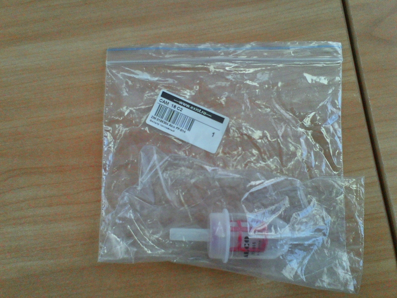

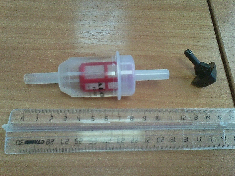

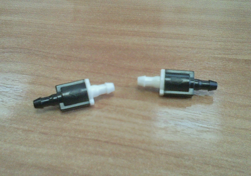

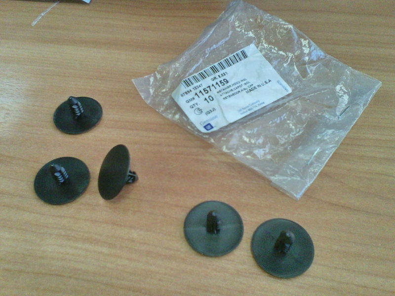

Все заказанное пришло, сегодня поставил за 10 минут, работает все на ура, не очень понял - зачем вам хондовские форсунки, когда вольвовские великолепно льют и настраивать ничего не надо. Фиксаторы заказал не зря, несколько посеял при съеме изоляции. С клапанами льет моментально, но без клапанов обильнее, видимо после них давление хуже. Фильтр с очень мелкой сеткой (Alco FF-014), сопротивления вообще не имеет, по размерам аналогичен BIG GB-609, но его навалом. :ay:
Пардон за качество фото, дибильник лучше не смог :(

Дык фильтр все равно лучше ставить, ибо и хондовские засоряются. А вольвоские с клапанами в купе - дешевле хондовских со всторенными, ставить клапана не проблема, ничего резать и напрягаться не нужно - суешь в трубку перед переходником к форсунке, я скорее с фильтром больше возился пока трубки на него натягивал. :au:
