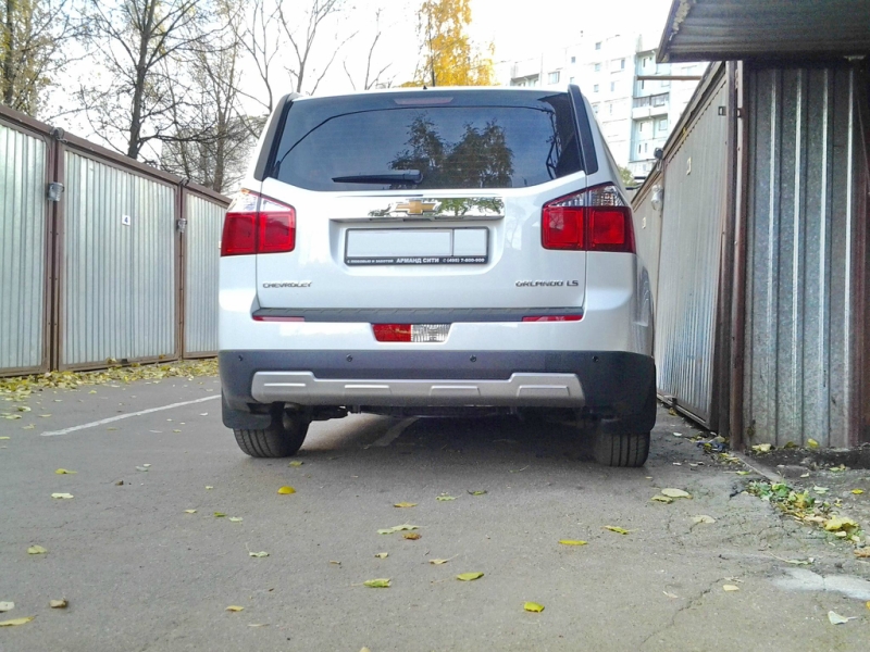

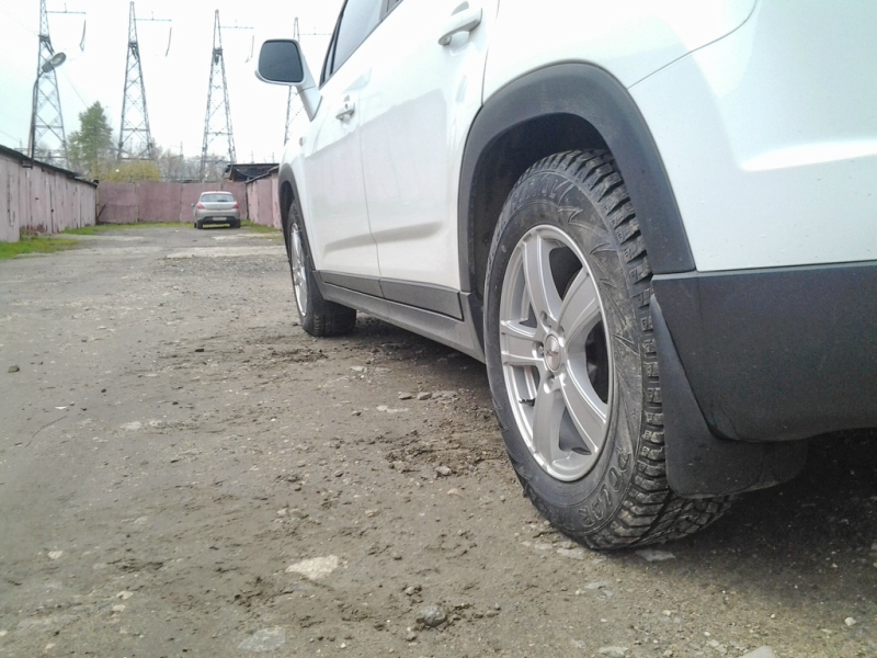

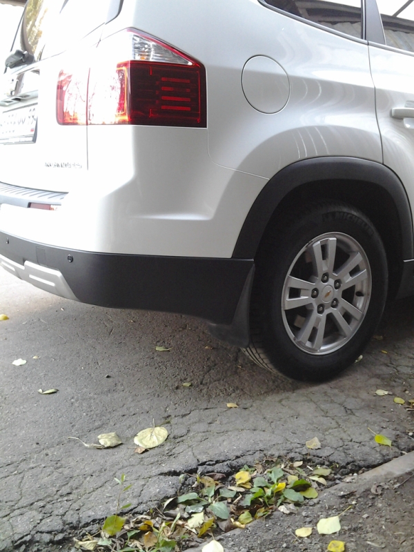

На недельке в Экзисте заказал брызговики задние NorPlast NPL-Br-12-55B за 771,61 руб. из полиуретана. В прошедшие выходные установил сам за 15 минут, единственное неудобство - снимать колеса иначе не подлезешь, а гарантийный сервис заломил 800р. за установку. Брызговики оказались неплохого качества, по форме идеально совпадают с профилем места крепления, при сгибании очень эластичные, отмечены места для саморезов, в комплекте 10 саморезов + подробная инструкция по установки с картинками. )))) Изначально хотел приобрести «родные» брызговики, но оказалось, что они из жесткого пластика, для меня это плохо, т.к. люблю лазить по бордюрам, оторву или сломаю моментом, также «родные» очень короткие. Потом хотел купить универсальные рублей за 400р., но по форме ничего не подошло, заниматься вырезанием аппликаций желания не имел. Наверно 771р. дороговато для двух кусков полиуретана, но зато долговечно и без лишней мороки. ;)

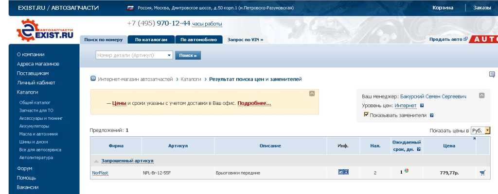

Нет, передние еще не ставил, наверное поставлю но позже, хотел именно задние, т.к. очень сильно задняя часть авто пачкается от брызг из под колес. Теперь убедившись в качестве - и передние закажу. Кстати передние и задние стоят совершено одинаково, вот Вам код если заказывать соберетесь: NPL-Br-12-55F :)

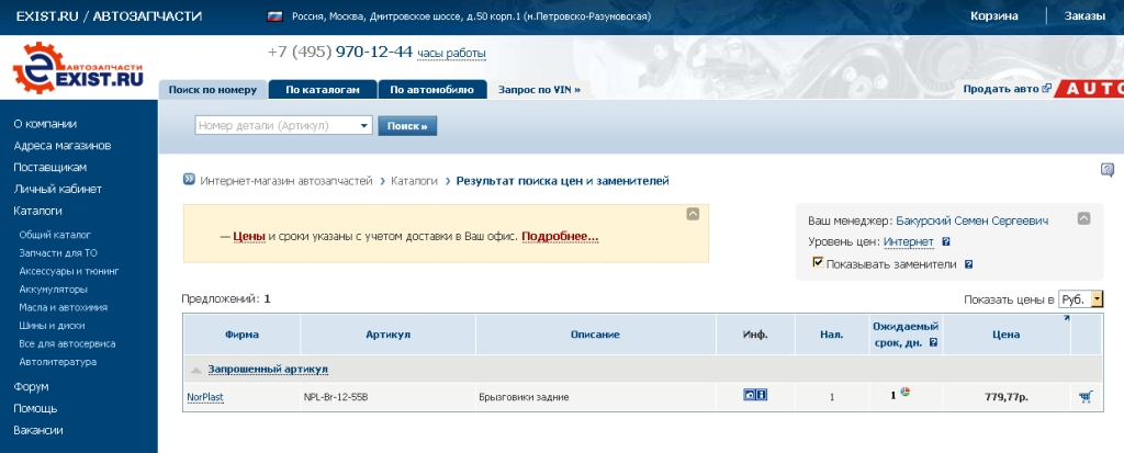

МДЯ... у мну так не выходит - задние брызговики по 700 руб. с копейками, а передние - аж по 1200 с копейками, короче в сумме ровно 2000 руб.!!! Да, спс, номерок передних я уже и сам отыскал...Но те же Llocker в Экзисте перед+зад в сумме выходят 1900 р., так что я даже в раздумьях - че брать? По идее конечно одна резинка, что те, что эти...
Не могЁт такого быть :eek: Может просто не на "экзарцисте" смотрите xD

Да там, там я смотрю, на нем родимом, вот -
Все , разгадал я фокус! Жулики просто эти экзистяне... Я то искал брызговики по машине - Орландо в разделе аксессуары, там выдает цену в 1200 р., а если просто забить артикул в поиске, то ищутся только брызговики за 700 руб. (хотя артикул абсолютно одинаков).
Вот так то! Будьте все бдительны при общении с Экзистом!

Да там, там я смотрю, на нем родимом.
)))))))))))))))) гы-гы, а я нашел в разделе - "аксессуары к орландо", - "Коврики", там 770р. и поставка 1 день а не 3. Вот такая непонятка вышла))))) Наверно поставщики разные, такое бывает, я так с маслом чуть не прокалолся. Я уже хотел предложить вам заказать через себя а потом отдать xD

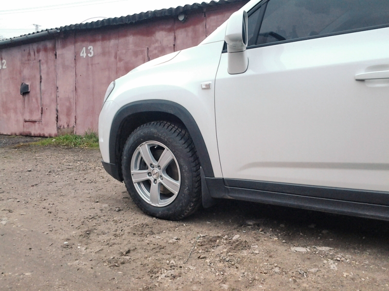

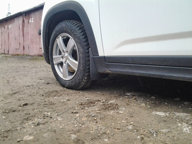

Вчера поставил передние НорПласт - NPL-Br-12-55F
Брал за 779р.

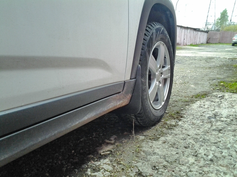

Также поставил NordPlast по примеру Kluxer :)handshake:), на перед и зад, переставляя попутно колеса :)
Ничего сложного. Сначала поставил задние - снимать колеса надо обязательно! Потом просвверлил отверстия в брызговиках по разметке для крепежа, т.к. разметка остается с той стороны брызговика, которой он прикладывается к подкрылку, и не видно куда крутить саморезы. Очищаем от грязо место установки. Профиль брызговика точно повторяет профиль кузова Орландо, так что прижимаем плотно и фиксируем четырьмя саморезами (идут в комплекте к брызговикам).
Для установки передних брызговиков, колеса можно не снимать, достаточно вывернуть руль в нужную сторону. Потом точно также, просверлил отверстия в брызговиках по разметке. КСТАТИ, в передних брызговиках два центральных отверстия совпадают со штатными винтами, поэтому надо их предварительно выкрутить из подкрылка. Потом ставим брызговик и закручиваем через него два штатных винта на свои места, а по краям - два самореза из комплекта брызговиков
Таким образом, у меня даже четыре самореза остались в запасе после установки :)
