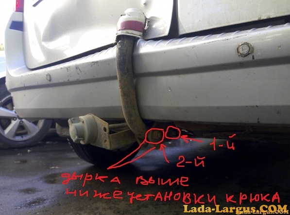

ORLANDO 959, я ставил Bosal, как то перечитывал форум лада ларгус, нашел случайно последствия ДТП, после этого Трейлер я больше не рассматривал
