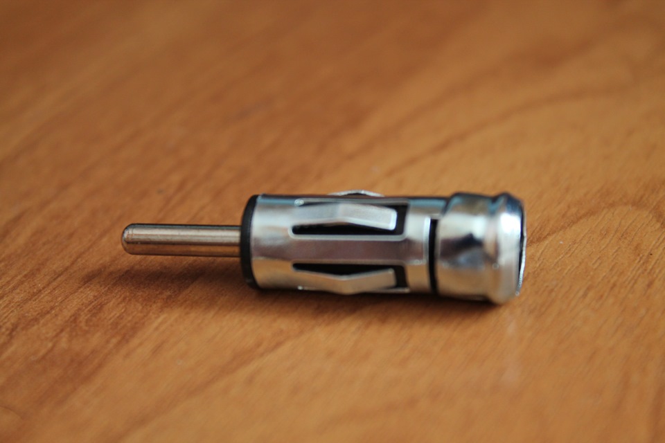

Мужики,подскажите,где находится штекер антенны?Который от внешней идёт.По форуму искал ответ,не нашёл.
1,670
Штекер со стороны антенны, или со стороны магнитолы? Со стороны магнитолы не лазил, а со стороны антенны - это таже не штекер , а типа переходника, раъзём высокочастотный. От антенны этот разъём недалеко, 25-30 см. Ищите по проводу.
туда я слазил,нэт его.
Штатная антенна у нас и так с усилителем
сильно сомневаюсь,радио ловит паршиво.У друга мазда,так ловит все станции.У меня 3 еле тянет.Хочу поставить усилитель

Все это интересно и познавательно,спасибо!А штекер то где?
1,670
Какой штекер то? От чего?
ChevroLeshka, - где у него кнопка, УРРИ?:)
(по следам приключений Электроника в Эстонии)
честно говоря тоже не догнал о каком штекере идет речь, может тот который в магнитолу втыкается
