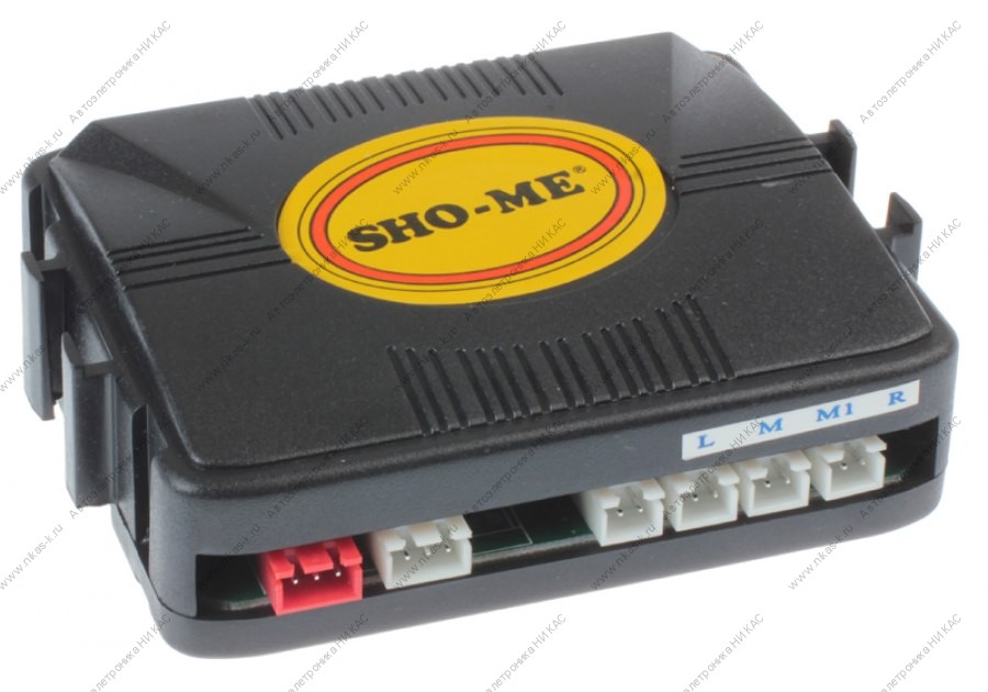

ChevroLeshka написал(а):
А в разъёмах 3 контакта?
В разъёмах ,идущих от парковочных датчиков - по 2 контакта, вот например блок управления ШоуМи (на моем китайском ,кстати, всё аналогично) -
1,259
как у всех
Всё верно, это я с соседними разъёмами спутал)) (всё-таки память подводит))

На моих китайских датчиках точно такие же разъемы, поэтому, из-за дисплея, я вначале хотел докупить ещё и парктроник ШоуМи 2630 (у него датчики либо черные , либо серебристые), у нег оотображаются все четыре канала от каждого из парктроников (у мну такой на Астре стоял) ,а на китайском дисплее только две линейки диодов - справа и слева. Но в итоге, пока решил ничего не покупать- фиг их знает ,может у датчиков чувствительность разная, и показания будут неточные. Так что поставлю пока всё китайское ,а там посмотрим, если чё - поменяю на ШоуМи (второй раз всяко проще делается ;) )
