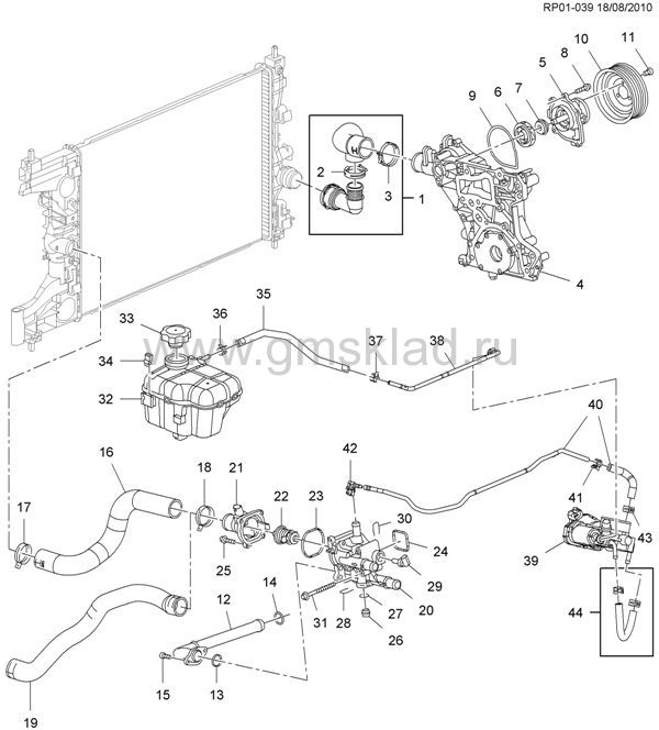

А не датчик ли температуры охлаждающей жидкости на картинке?
На Зафире 1.8 примерно в этом месте он и располагался.
Деталь 29 на картинке из каталога - номер по каталогу 55353807

Возможно действительно датчик.Факт в том,что это узел термостата и никаких моторчиков там нет.Предположу лишь,что если мозги получают некоректную информацию от датчка температуры двигателя,то и печка может работать некоректно.
Да, он самый. Вчера опять из печки подул теплый воздух. Пробовал шевелить все контакты, подходящие к термостату (как и в прошлый раз), но результата не дало. Даже снимал разъем проводки с этого датчика на заведенном двигателе, при этом сразу включался вентилятор, когда вставил обратно - вентик выключился, значит датчик работает исправно. А в прошлый раз, года печка заработала исправно после подобных процедур - вероятно опять банальное совпадение.
