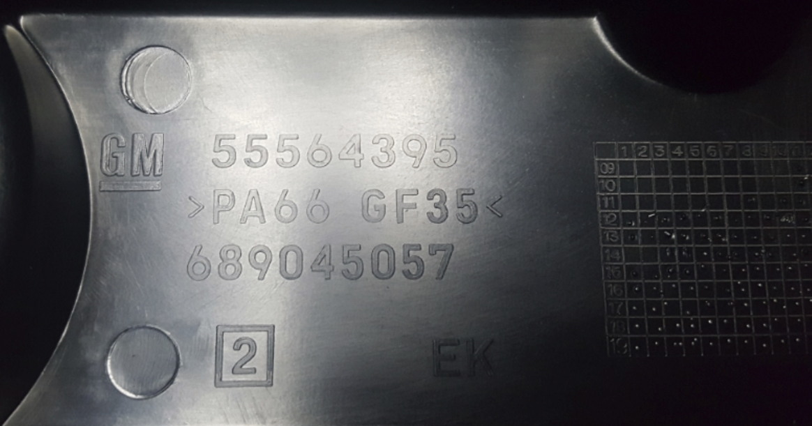

сорри, крышку еще не поставил, но она не дома. доехал до гаража, сфоткал
обращайте внимание именно на разность шрифта первой и второй строки, по последним пятеркам все видно. на фейках видел только одинаковый шрифт, а на оригиналах он всегда разный

по этим фоткам все ок. на оригинале отличный шрифт у верхней строчки-как и у вас. прокладка так же выглядит оригиналом. для успокоения, как советовали уже выше, болты с заужением, ну и ровная лазерная маркировка даты производства(а не выжиганием как у фейка)
