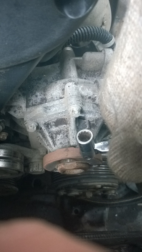

День добрый, купил я указанный DOLZ O263, похоже сборка Италия.
в каталоге Dolz Orlando вообще нет, как нет и еще нескольких моделей GM, но данная помпа идет аналогом к HEPU P363 и GRAF PA959, а в применимости GRAF Orlando уже есть и в аналогах GM24405895.
Только вот не пойму, что это за отверстие в которое виден вал? То ли для смазки подшипника, то ли для дренажного слива антифриза если начнет сочиться сальник?
И еще по теплу обратил внимание, что после заводки авто под капотом примерно минуту тишина, потом предположительно помпа начинается шуршание-скрип примерно на минуту, потом по мере прогрева свист уходит. Пока не пойму логики, почему сразу после заводки тишина, а потом свист начинается не сразу.
Помпу пока не меняю, подтеков не заметил, люфт шкива помпы при ручном колебании не наблюдается, антифриз не уходит Может это и не помпа? :)
Тоже шум при заводке на холодную примерно с минуту раздается. Локализовать не удается, но вроде не с помпы. Кажется, что ролик натяжной шумит.
А отверстие снизу помпы? Тогда скорее всего дренажное, хотя на ТАЗах классике там прессмасленка была.
Отверстие сверху, вот даже в отчете нашел, правда на этой помпе в виде щели, на уровне головки выше на фото, всю грязь туда собирает кмк. Может WD-шкой туда пшикнуть или масла машинного и шум уйдет? :)

Poleno, Сергей Как думаете с чего вдруг Опелисты ставят HEPU ? :)

У меня помпа с весны лежит про запас, когда менял ГРМ ролики + ремени, мне настойчиво порекомендовали запастись... И, вот уже почти 40 тыс км про запас так и лежит (на сегодня 146пробег)... А швистел у мну долго паразитный ролик ГРМ, два ролика агрегатов сменил зря, а как этот в руки взял(когда сменили) - так всё и понял ))
blom, Как минимум фирма с репутацией. Возможно она и идет оригиналом с завода. Правда цена за лейбак GM удваивает сразу цену HEPU.

Poleno, с какой целью интересуешься? Уже нашел причину шума в моторном отсеке, то бишь помпа?
stns, нет, точно пока не определил, по подтеки на ней сверху и непонятный уход антифриза по моему взаимосвязаны. При том по моему предположению антифриз через помпу уходит если "гонять" 80-120, если спокойно ездить, то убыль в глаза даже не бросается
