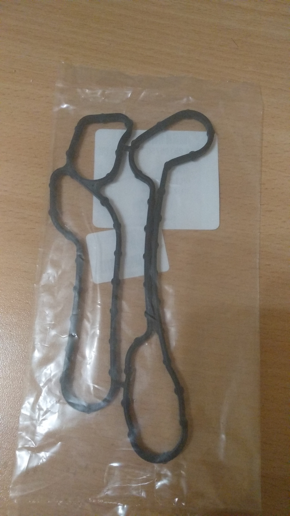

Вчера наткнулся на статью на драйве, о том, что вышла новая, 3-я по счёту ревизия основной проблемной прокладки, если кому интересно, вот ссыль
ну и сама прокладка на вид
26 Авг 2015
709
Белый 2012 LS MT, почти LT)
см. мой пост выше-там как раз именно такая основная прокладка 25199750.
