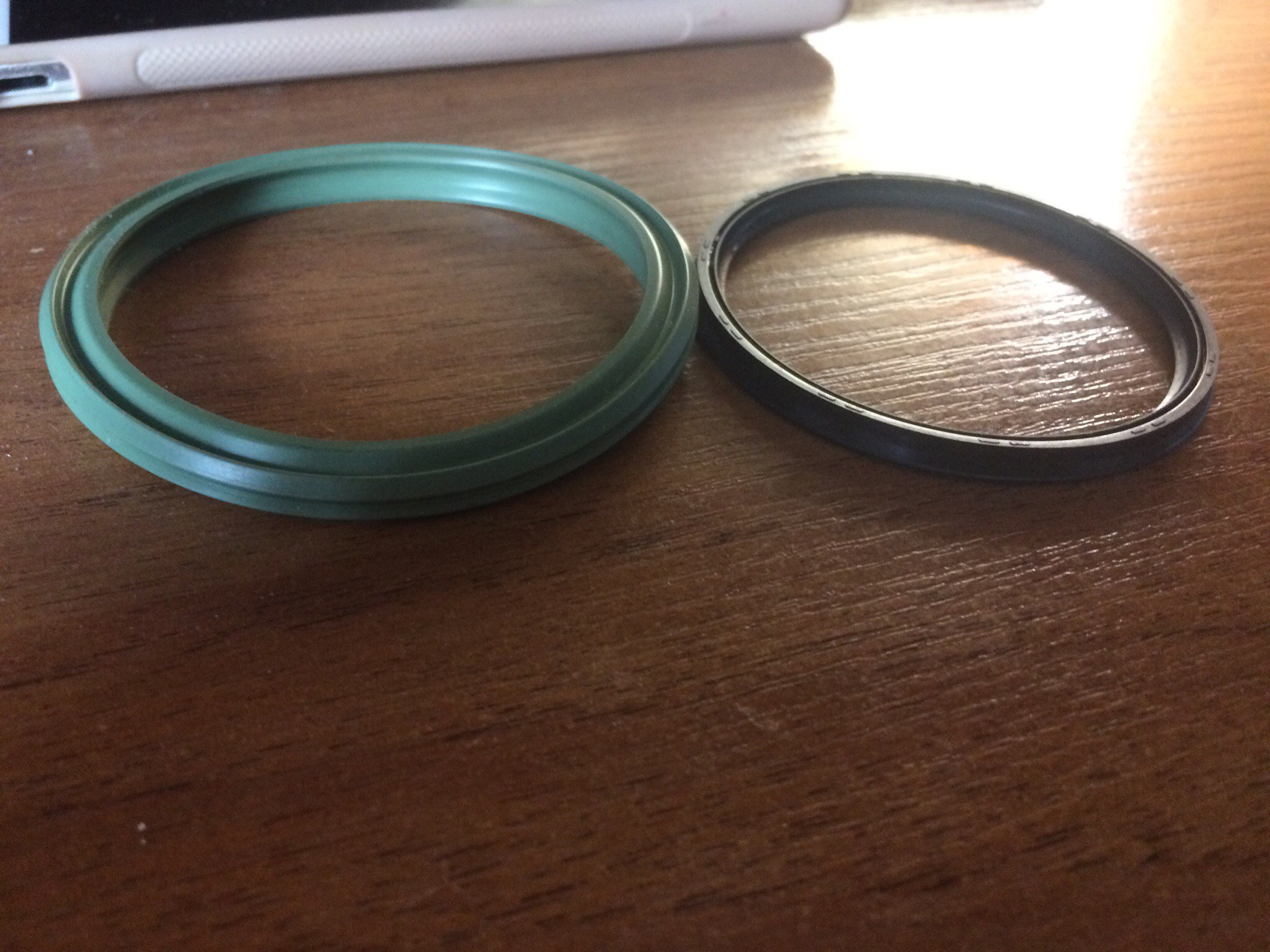

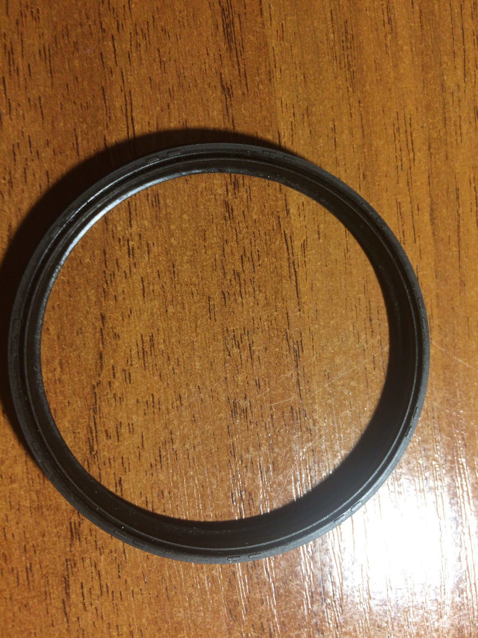

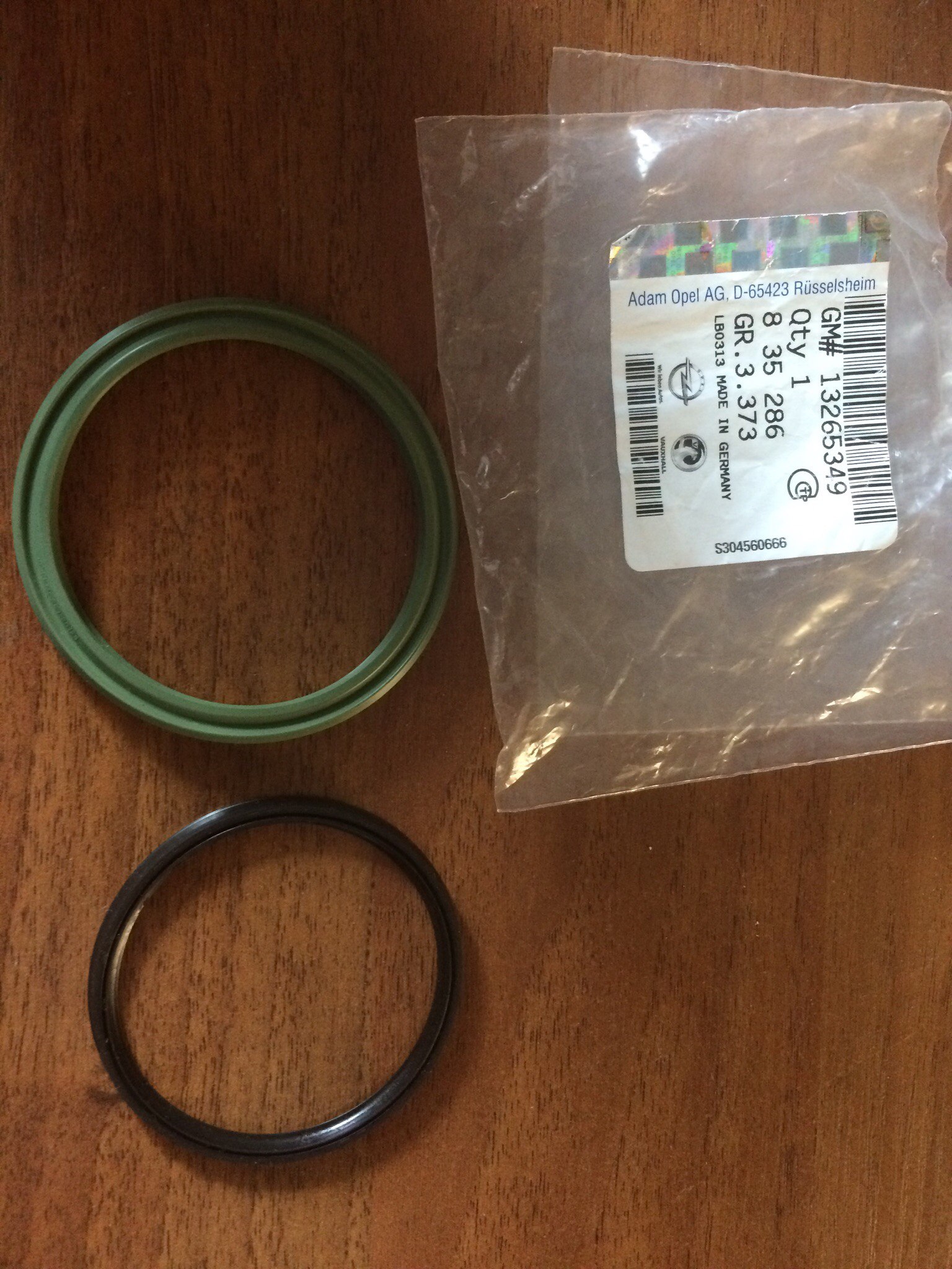

То , что мы нашли кольцо между пластиковым коленом и соединением радиатора , а уплотнительное кольцо из-за которого вся проблема отдельно не продается и идет вместе с патрубком . Купил стекольный герметик , сегодня/завтра будем колхозить.
Ко всему этому , что бы вы не мучались , выкладываю фоточки этого колечка которое нужно, и того которое указано на схеме
Уплотнительное кольцо внутри патрубка(колена) которого нет на схеме - черного цвета написал(а):

Так у меня кака раз и давит масло из пластикого колена которое надевается на радиатор, там ещё крепление быстросъемное не обычный хомут. Значит мне это зеленое кольцо подходит?

Так у меня как раз и давит масло из пластикового колена которое надевается на радиатор, там ещё крепление быстросъемное не обычный хомут. Значит мне это зеленое кольцо подходит?
Давит из-за внутреннего уплотнительного кольца , который на фото черного цвета .

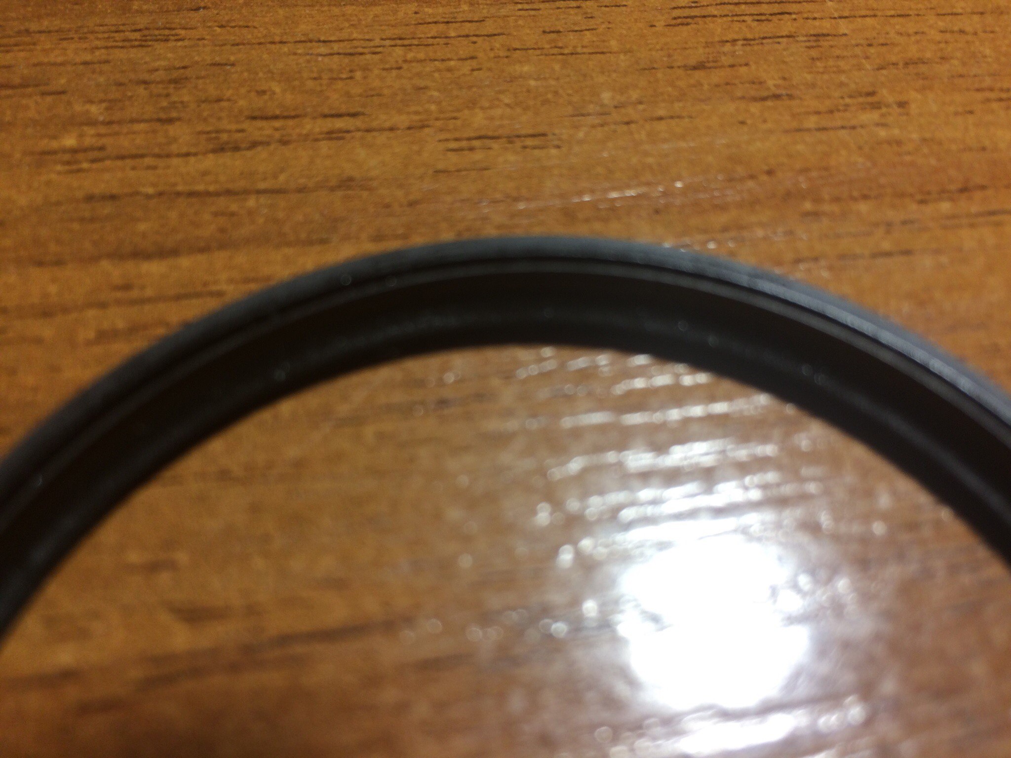

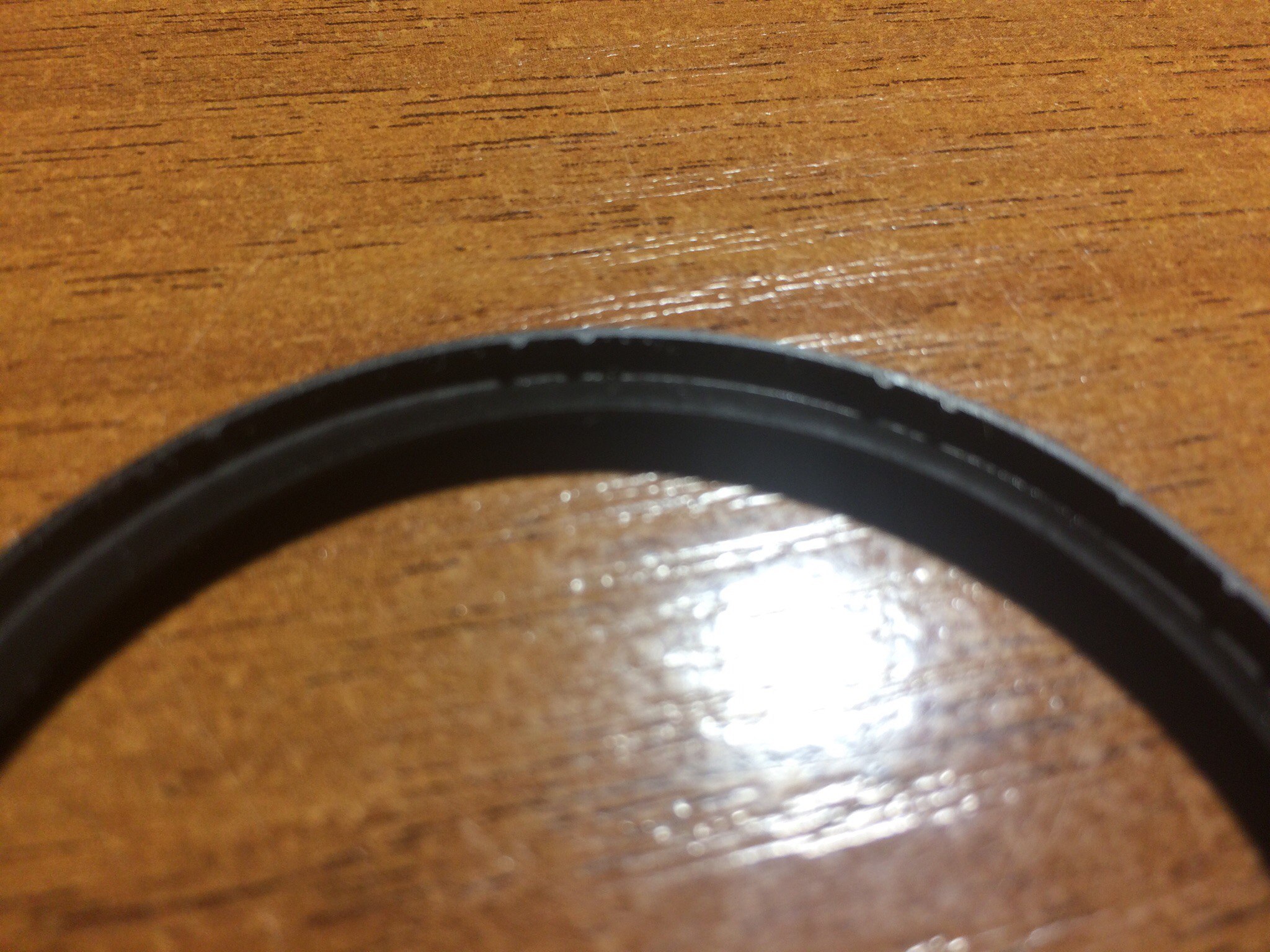

И черное кольцо на вид целое, почему оно не держит?
Не , айфон не может сфокусироваться там есть микро толи порез , толи дефект какой то (хотя врятли ) .
то есть там два кольца стоит? совсем запутался. где тогда зеленое?
я думал когда патрубок пластиковый снимешь, там 14 кольцо и будет как на схеме
Черного кольца на схеме нет , так-же его нет в каталогах, т.к. оно тупо и примитивно идет с патрубком и не ипёт это никого !
Зеленое кольцо соединяет этот патрубок(пластиковое колено) с радиатором(но это не из-за него вся херня). Я его купил просто так на всякий случай))) Верну если что , кстати цена вопроса всего 750 рублей , сегодня загоним попробуем все что в голову взбред, готов походу уже на все , но только не покупать патрубок за 9500 рублей и ждать пару недель его!
И вообще, что "3" номер, что "14" номер в этом одно и тоже )

Значит, если у черного кольца микро порез, достаточно его герметиком хорошо помазать и поставить, думаю должно держать.
