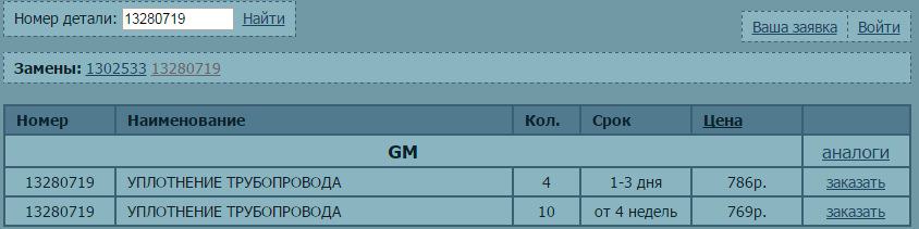

Ни у кого масло не гонит из места соединения патрубка с радиатором интеркулера?
Там воздух только должен быть, но вероятно у меня и масло присутствует. Если на авто смотреть, то патрубок справа находится, сам он целый. Как патрубок надевается, с прокладкой какой то?
У меня стал пропускать воздух патрубок, на нем налет масла, на днях загнал машину в сервис , когда начали снимать, поняли что он ходит ходуном (почти не закреплен внтури как-бы), далее сняли его . Пришли к выводу , что все дело в уплотнительном кольце , помыл кольцо(т.к. там собрался налет от масла и всякая грязь) , протерли патрубок , решили поставить посмотреть результат , первые десять километров все было просто супер , но потом опять начал пропускать.
Нужно поменять колечко уплотнительное , но как заявляют оф. каталоги , что отдельно его купить нельзя и продается он только с этим патрубком , а его стоимость в районе 9500 рублей.
Методом подбора , не помогает - провел почти весь день на кунцевском рынке и в Мирусе. Экзист тоже отпадает. Может кто знает где можно купить родное кольцо?
p.s. То соединение которое с правой стороны на первой фотографии , или снизу на второй фотке.

WhitePower, я тоже не смог найти отдельно сальник, и тоже патрубок ходит ходуном. Только у меня соединение к радиатору. Пока так оставил.
Интересно, при работе двигателя давление воздуха из системы? То есть грязь не должна попадать внутрь? Или?
Если сняли, стоило на герметик хороший посадить сальник. Может бы помогло.
Посмотрел фото, наверное все же которое слева соединение, справа там хомут обычный.
По поводу грязи , да попадает вероятней всего , т.к. в ручейке нашелся какой-то маленький камушек.
Тоже думаю по поводу герметика... Какой посоветуете ?
Сегодня заезжал к официалам , отдельного его нет , но дали вот такой вот номерок 13280719 , от инсигнии турбодизель.
Вот что на GMскладе я нашел , хочу найти фотку , что бы понять оно или нет
WhitePower,
возможно .
но само кольцо уплотнительное внутри этого пластикового колена (мы же оба про него говорим?)
Эту лучше с мастером посоветоваться.
Вот здесь посмотрите схему
на схеме которой я скинул у меня уплотнение под номером 3
а так номер совпадает с 14 позицией
WhitePower, спасибо за номерок! Как-раз сегодня лазил под машиной и обнаружил подтёки масла в этом сочленения. Надо заказать кольцо
